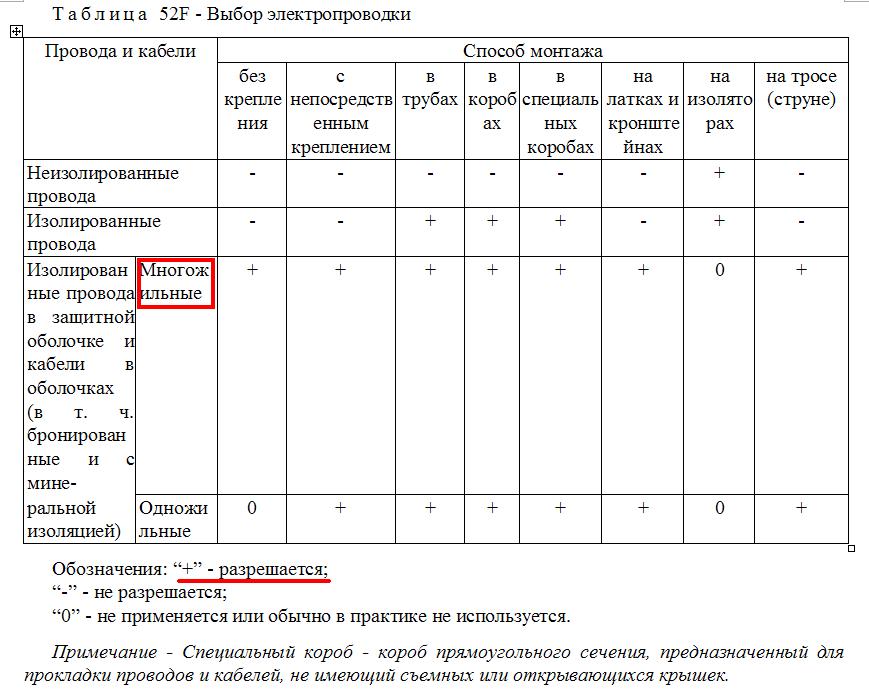

ВТБ! написал : "2.1.48. Провода и кабели должны применяться лишь в тех областях, которые указаны в стандартах и технических условиях на кабели (провода)."
Не спорю. ГОСТ Р 50571.15-97 разрешает использование многожильных проводов и кабелей для стационарных электропроводок. Учитывая то, что мы не знаем марку кабеля можно только гадать и рассматривать различные варианты.

Valeryko написал : Проще говоря, не надо "оригинальничать"
ГОСТ Р 50571.15-97 ЭЛЕКТРОПРОВОДКИ 521 Виды электропроводок 521.1 Способ монтажа электропроводки в зависимости от типа используемого провода или кабеля должен выбираться в соответствии с таблицей 52F при условии, что внешние воздействия на провода или кабели соответствуют требованиям действующих стандартов на эти провода и кабели.
