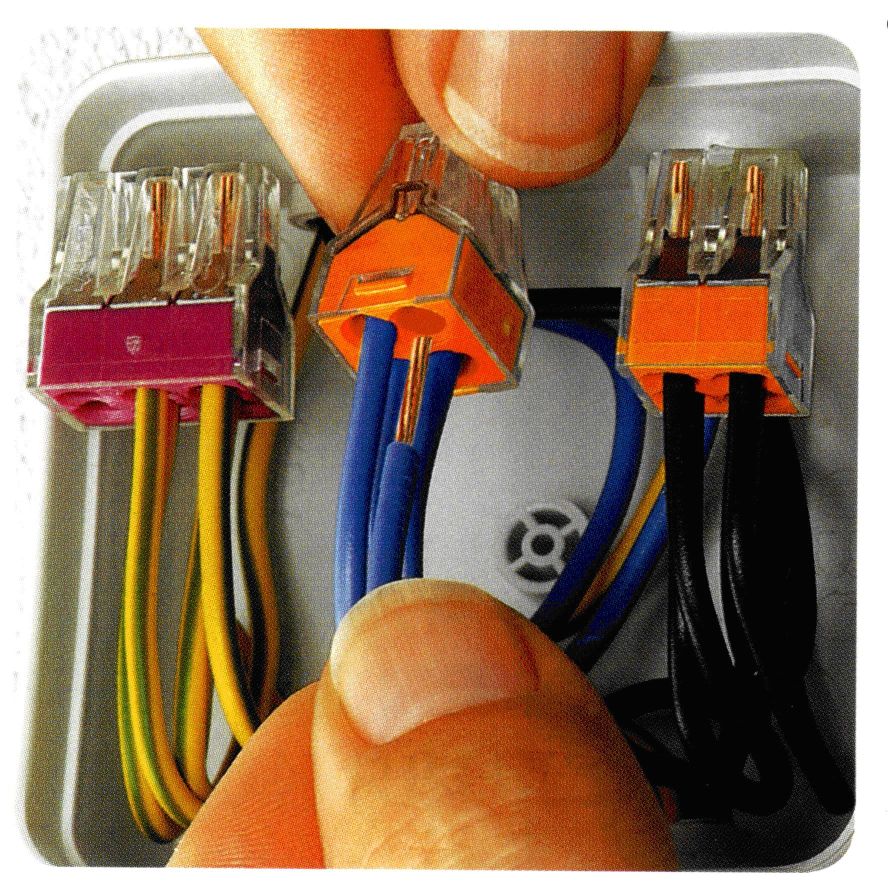

http://eksstroy.com/articles/57/modules.php?name=Feedback&to=admin Подпись под статьёй интересная :) Если нажать на ссылку admin, то попадаешь на ту-же статью :) А если серьёзно, то существует достаточно много кабелей для СТАЦИОНАРНОЙ прокладки с "мягкой", как выразился автор, жилой, другими словами с жилой класа 2 (и более) по ГОСТ 22483-77.
Только-вот далеко не всем это многообразие доступно. У буржуев, кстати, очень много продукции с жилой класа 2. И у них, они более популярны, чем жила класа 1 (моножила). Кстати, в рекламном проспекте строительных ВАГО, в клемники усановлены именно жилы класа 2, это отчётливо видно на фото :) Для самозажимных клем, как соединительных так и в электроустановочных изделиях (есть у буржуев такие розетки и выключатели) жилу класа 2 ненадо обжимать или лудить. Вставляется так-же как моножила. Есть кабель типа NYM, только с многопроволочной жилой, и не только класа 2, а и выше. Турецкая продукция тоже есть, только ненравится она мне. При заказе от... некоторого метража, мне через, знакомых, сделают ВВГ с жилой класа 3. Попросту затянут ПВ-3 в оболочку ВВГ. Правда мне более интересен (для определённых задач) ВВГз (с заполнением, круглого сечения, для уплотнения сальниками). Если надо, то добавят присадку и будет ВВГз-нг. Да, и это всё с сертификатом естественно;) Так-что если кому надо, могу контакт скинуть (Киев), но там заказ от 1 км и сроку 2 недели. И конечно-же отечественный ВВП-2 (лучше Одесакабель), плоский, нг, для стационарной прокладки, возможна закладка под штукатурку, жила класа 2. Кому ненравится клас 2 можно брать ВВП-1. Вобщем... соотечественникам рекомендую.

Если ПВС - то действительно нежелательно. Хотя...беседовал я с технолагами одного крупного кабельного завода насчёт ПВСа, так вот, при стационарной прокдадке у него срок сужбы 6-10 лет, но это с учётом внешних воздействий. Он вроде У1 по ГОСТ 15150.
Но..если в гофре, в стяжке, да при комнатной температуре то прослужит гораздо дольше. 30 лет - не предел. А если качественный кабель с жилой класа 2 - то, для новичка в электромонтаже - даже лучше чем моножила. Вобщем, Г.А. - выбирать вам самому. Только учтите, если вы всё-же остановите свой выбор на "мягком" кабеле, то берите с жилой класа 2 (7 жилок) и хорошего производителя.
Ну, а если не найдёте качественный МАЛОжильный кабель, то лучше берите моножилу ВВГ, NYM.
