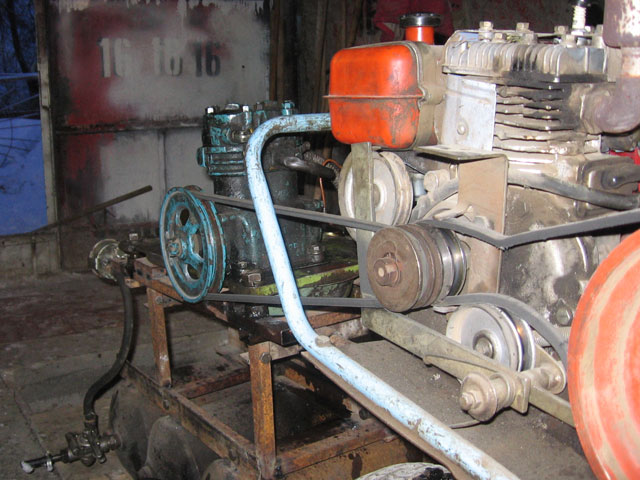

andrey_o написал : 2murzilka Не может быть 2000, должно быть около 4000. Опять же шкив на коленвале и на компрессоре, какое соотношение? Обороты я также как и ты вычисляю.
2000 - педел. Тахометр в машине стоит и документация на двигатель есть. Шкивы немного различаються. На компрессоре больше маленько. Так что компрессор помедленнее крутиться, чем двигатель.
Но я так прикинул, на мотоблоке совсем маленький шкив и если обороты за счет этого в три раза уменьшаться, будет отлично и даже шкив не придеться новый точить, ну если тока я еще помпу водяную нахаляву не найду. Тада охлаждение еще забацаю.

2murzilka Сорри , не знал. Короче +/- 1000 оборотов на компрессор. А на мотоблоке?
17.01.2006 в 19:54:40
А на мотоблоке, у меня Нева старая еще. Двигатель ДМ-1 по моему стоит. Так вот диапазон частоты вращения вала от 1400 до 3200. Блин, обыскался в инете. Нигде не указываеться дипазон частоты вращения, в документации к мотоблоку тоже. Обалдеть просто.

Максимальный момент, я думаю, в районе 2500. Хотя по моще запас тройной. Лучше выбрать экономичный режим.

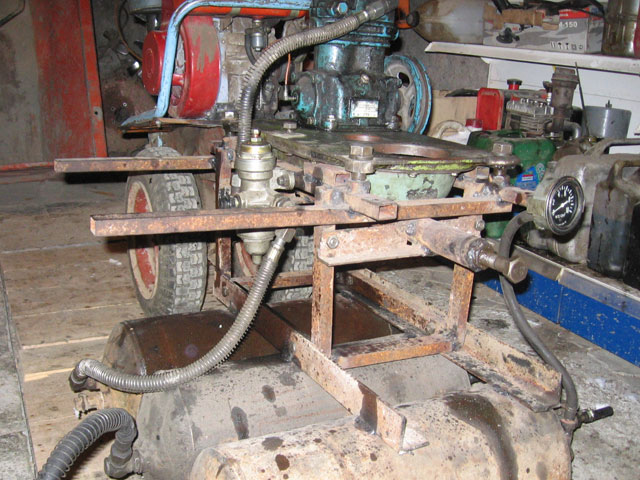

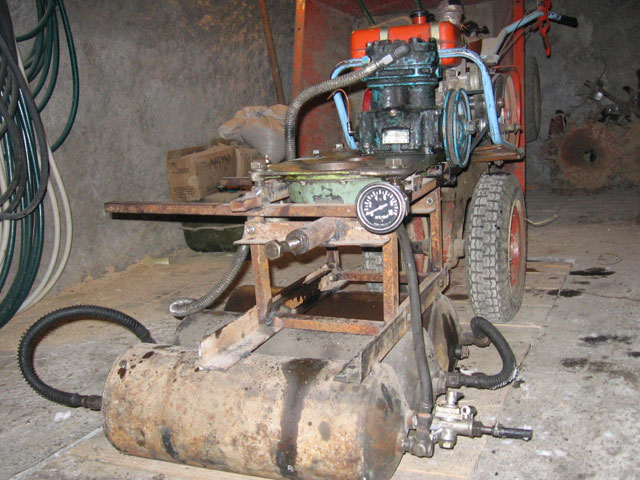

Ну вот и сделал я сие чудо. Рессиверы взял автомобильные - три штуки, они наверно литров по 15. Сам компрессор - мазовский. Установил на площадке поверх рессиверов. Шланги - воздухопроводы тоже от маза и штуцеры тоже. Все везде подходит, так как на машине тоже самое стоит, а все детали от машины. Так что точить ничего не пришлось. Регулятор давления тоже от грузовика. Манометр тоже. Компрессор закрыл снизу крышкой с прокладкой - сам вырезал, и залил в него масло. А в штуцер сзади, через который масло на машине под давлением поступает, вставил трубку, чтоб масло оттуда не брызгало и давление внутри не создавалось - ну, типа сапун такой получился. К площадке прикрутил трубу, в эту трубу вставил еще одну, а сзади к первой приварил гайку и когда в нее закручиваешь болт, то внутренняя труба выдвигаеться вперед. В эту внутреннюю вставляеться клык от мотоблока.
Ремень на шкивы накидываешь, заводишь мотоблок, потом болт крутишь, мотоблок отодвигаеться трубой - ремень натягиваеться. Все - компрессор работает. Регулятор выставил на шесть атмосфер, накачивает до шести и сбрасывает, потом компрессор вхолостую работает, пока давление до четырех не упадет, потом опять качает. Пробовал пульверизатор подключать к нему - вроде нормально работает. Правда давление при постоянно открытом пистолете с 6 до 4 быстро падает. А заместо кислородного, я шланг подкачки шин подсоединил от грузовика. Как раз он у меня без дела в гараже валялся - шестиметровый. У него диаметр правда маленький, но оно и лучше. Давление в рессиверах получше держиться, а для пульверизатора вполне хватает. Короче все нахаляву получилось. Для эпизодических недолгих работ пойдет. Охлаждение я ему пока не придумал, но накрайняк мона будет насосик какой-нить бросить в бак с водой и через компрессор гонять. Ну и делать подобное чудо мона если тока все нахаляву имееться, а так обойдеться дороже магазинного. За один тока электродвижок (если мотоблока нет) на рынке три штуки загнули, а это уже полкомпрессора по цене. Вот интересно еще, какая у него производительность. Хочеться с магазинными сравнить, а характеристик же нет на него. Как мона производительность рассчитать? Фотографии прилагаю.

Силен бродяга!!! Ну делись впечатлениями. Как греется( на ощюпь)? Обороты как? Не плавают?

Ресивер нужен больше, тогда давление при покраске будет держать стабильнее. Рекомендую б/у газовый 50-литровый баллон поискать - самый дешевый вариант.
31.01.2006 в 20:49:11
Ресиверов три. Они или по 15 или по 18 литров. Короче в итоге минимум 45. От компрессора в первый рессивер вход, с другого конца он соединяеться со следующим, потом с другого уже конца со следующим, и у этого последнего выход с другого конца. Ну тоесть змейкой получаеться соединение. Таким образом если влага там или масло с воздухом попадает, все в первом рессивере остаеться, а на выходе воздух чистенький. Автомобильные еще тем хороши, что снизу у каждого маленький клапанок вкручен для спуска конденсата. Тоесть готово уже все. А газовый балон мне доделывать пришлось бы. Включал я его несколько раз, пока доделывал и регулировал, потом проверял. Короче минут 40 самое длинное включение было. Нагреться особо не нагрелся, головка верхняя нагреваеться в основном. Ну так зима на улице, гараж холодный, так что насчет нагрева трудно сейчас судить. А вообще на машине у него тока головка и охлаждаеться водой, сквозь нее вода тока и проходит. Ну я уже думал. Пока помпу какую-нить автомобильную небольшую не найду, накрайняк мона насос электрический в бак пихнуть и через головку воду пропустить обратно в бак. Ну а минут сорок мне кажеться мона свободно и так работать. Тем более люди писали, что работает и так. Летом погляжу. Обороты особенно не плавают. Я большие обороты не давал ему. Немного газку, чтоб тока мотоблок устойчиво работал. Когда накачает, регулятор срабатывает и качает уже на улицу, тада мотоблок побыстрее начинает крутить, нагрузка снимаеться. Потом давление упадет, нагрузка опять пошла, мотоблок чуть медленней вертит. А так ровно вертит, не гуляют обороты. Я вообще в инете видел заводской компрессор, мощный такой, с двигателем как раз от мотоблока Нива.
Ну так красит нормально вроде. Шесть атмосфер правда не держит если интенсивно красить, но красить все равно мона, да и обороты я ему небольшие давал, да и компрессор этот на машине года четыре точно отработал, а может и больше. Но я незнаю правда - держат ли шесть заводские недорогие бытовые при тех же условиях. Надо бы производительность сравнить. Я так видел в магазинах заводские. Они небольшие совсем, я не думаю что там горшок намного больше чем два у этого.
