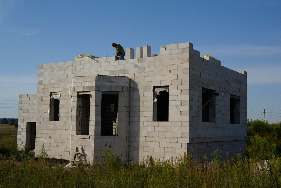

14.08.2007 в 15:19:04
Сейчас выглядит вот так. В сентябре планирую крышу.
Палецкий
Палецкий
Регистрация: 16.05.2007
Ровно
Сообщений: 21549
14.08.2007 в 15:24:18
....уже не много осталось. Будут вопросы по ел.проводке- всегда рад помочь
