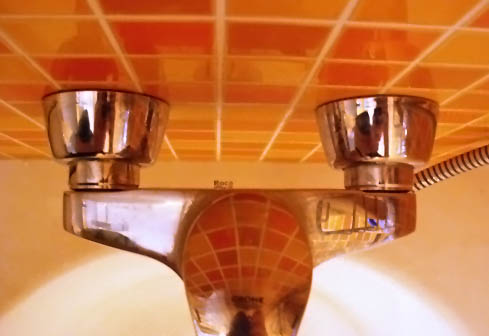

проблемнет написал : А не проще ли снять одну плитку (ведь она даже не затёрта) и выставить нормально водорозетки.
Совсем не проще! :nо:

datchnik написал : По резьбе СМЕСИТЕЛЯ?
Ну я рассматриваю смеситель , как единое целое изделие,скомплектованное на заводе в одну упаковку. Если быть точнее, то стаканы накручиваются конечно же на эксцентрики :)
datchnik написал : На эксцентрике нет никакой резьбы кроме как на концах, но она и не предназначена для накручивания отражателя.
Ой как все запущено :)
datchnik написал : Зачем его накручивать в сторону гайки, если он все равно прижмется этой гайкой?
Он никогда не прижимается гайкой. Гайка эта работает по приципу фитинга "американка".
datchnik написал : Что за "водяной трубы"? водорозетки что ли?
Ну по Вашему "водорозетка", а по моему " труба" :)
datchnik написал : Так вообще может в стене глубоко сидеть и быть не видна даже без отражателя.
Дык и я про то! В таких случаях используют ассортимент резьб-удлинителей на пол дюйма.

Палецкий написал : ...он никогда не прижимается гайкой. Гайка эта работает по приципу фитинга "американка"
О, а я этого не "знал". Там резьбы по эксцентрику или ход этой гайки порядка 5 мм. Так что там можно не только отражатель прижать к стене, но и кое чей.... чтобы выражался яснее. :D

Вот такие отражатели надо поставить и все... Что это за отражатели знает ДОКА :)
Он мне их нашел и поставил. Они раздвижные, можно глубину регулировать.

Нет фото под рукой. У меня была аналогичная проблема несостыковки заподлицо водорозетки, плитки и смесителя. Сантехник и плиточник не вникали. Сделал проставку из потолочного реечного серебристого профиля, вырезанного по размеру. Полость внутри него и видимые края заполнил прозрачным силиконовым герметиком.
Хотя в Вашем случае это не поможет, ведь не покупать же трехметровую лыжу, когда нужно всего-то двадцать см.

2datchnik На смесителе Грое отражатель наворачивается по 3/4 резьбе эксцентрика.

datchnik написал : Там резьбы по эксцентрику или ход этой гайки порядка 5 мм.
Почему "или"? Ход гайки, действительно 5 мм, а вот резьбы на эксцентрике может быть довольно много. У меня, например, порядка 20-25 мм. Т.о. Палецкий прав: "...нека , они наворачиваются по резьбе смесителя. Таким образом обеспечивается скрытое положение водяной трубы относительно плитки до 2х сантиметров."
У меня именно так, мало того, скручивая чашки я могу зарыть трубы, но оголяется резба, по которым чашки скручиваются и это тоже выглядит не фонтан.
