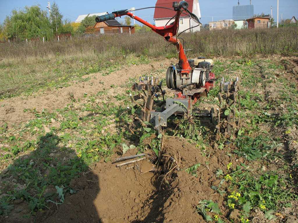

Для грязей испытывались такие вот зверские колеса. Мысль была такая: на зацепы наварили вертикально штыри, а грязь должна не забиваться между зацепами, а проваливаться в щели. По грязи действительно прет как танк, но если попадет на траву, наворачивает ее на колеса, поэтому штыри приварили с наклоном назад, чтобы колеса самоочищались.

09.09.2008 в 00:14:14
с боку нет фото? земля у вас хорошая! сухо и мягко
