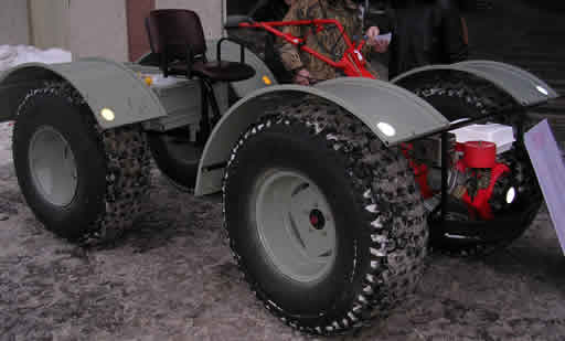

27.12.2008 в 21:31:44
Я на выставке видел салют с гусеницами - устанавливаются вместо колес, а вот другой вариант который я видел только на фото. А этот "вездеход" сделан из Крота
