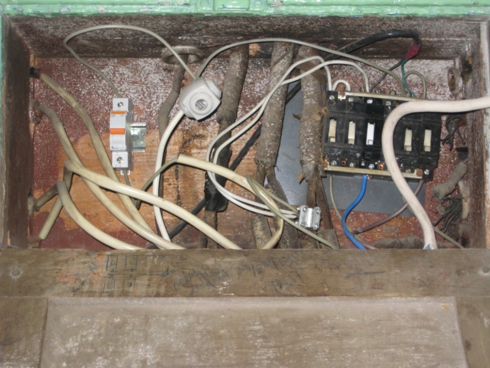

Этажный "щит" в одном из домов 30-х годов постройки в Подмосковье. Об годе постройке можно догадаться и по добротной изоляции магистральных проводов стояка, а вот "модернизация" характерна уже для наших современников-"специалистов" Облэлектросети. Мало того, что автоматы установлены вверх ногами, так ещё из шести однополюсных автоматов три выделено для фазы и три для нуля. Способ подключения при такой схеме, грубейшим образом нарушающий нормативные требования, можно понять по проводу ПВС , фазная и нулевая жилы которого подключены каждая к своему однополюснику ...

avmal написал : из шести однополюсных автоматов три выделено для фазы и три для нуля
Не впервые вижу такое. Сейчас заканчиваем капиталить многоквартирный дом, так там во всех этажных щитах именно так и было. И автоматы такие же, кстати. Не знаю, может, раньше (давно) так было положено, а обслуга на протяжении лет просто пытается поддерживать существующую схему в работоспособном состоянии. В щитках с пробками в старых домах, кстати, тоже рвутся фаза и ноль по отдельности.

Impuls написал : В щитках с пробками в старых домах, кстати, тоже рвутся фаза и ноль по отдельности.
Это атавизм того периода, когда переходили с 127В на 220В, а чтобы не менять трансформаторы, в квартиру запускали две фазы. Установка защиты в каждом рабочем проводе была вынужденной.
Impuls написал : может, раньше (давно) так было положено
Установка автоматов вверх ногами?
