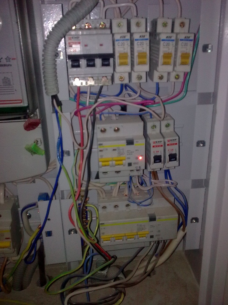

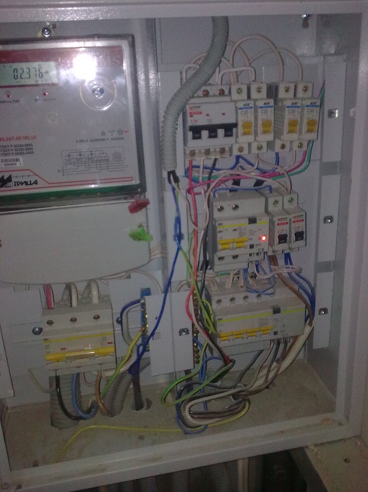

Вводно распределительное устройство вновь построенного двухэтажного здания... Суммарная нагрузка предполагается не меньше 30 кВт.. Разводка на счетчик выполнена ПВ3 4мм...на вводе С32..
Alexiy
Alexiy
Регистрация: 28.06.2011
Сообщений: 13481
07.12.2011 в 16:17:48
ПВ3 4 мм2 - это ток 40-45 А, то есть прям на самой грани и за гранью... Греться будут, но скорее всего не отгорят... А 32 А автомат - это всего 21 кВт
Александр 37
Александр 37
Регистрация: 07.12.2011
Иваново
Сообщений: 40
07.12.2011 в 16:30:53
Первый и третий ИЭК С 20 рвет нули... со счетчика на ЭКФ 3р С25 приходит одна фаза,перемычки- аллюминий 2.5 мм..:confused:
