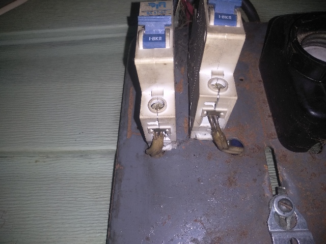

В начале будут стоять УЗО 40А, 30mA тип А на разетки и второе тип АС на свет и ВА C25 в основном щите. ваши коментарии господа

Живу в РБ, красота. А отчего так неаккуратно проводочки уложили?

Как вам такое. Умиляет с какой заботой сделана din рейка под АВ 50А

Radio, очень мало места и благодаря некоторым короткие провода. Работал не руками а утконосами

Живу в РБ написал: В начале будут стоять два УЗО 40А, 30mA тип А и ВА C25 ваши коментарии господа
Прекрасно, только пихать все розетки и всё освещение под одно УЗО крайне не хорошо. Перемешайте под обоими УЗО и линии освещения, и линии розеток.

Vadim 161, УЗО тип А будет одно на разетки второе УЗО на свет тип АС. Зак увидел цены и прифигел. впереди ещё один щит

Живу в РБ написал: УЗО тип А будет одно на разетки второе УЗО на свет тип А
Лучше, как советовал Вадим, "перемешать" розетки и свет под разными УЗО...

MaSeVi написал:
MaSeVi, согласен надо, но в каждой комнате комп кроме коридора на второе УЗО тип А заказчик не готов впереди ещё один щит и грозозащита, бюджет однако
