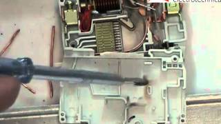

Эт что допускается в счётчик в клемму 5 проводов совать/зажимать?
Аватар пользователя
333vs333
Регистрация: 09.11.2012
Могилёв
Сообщений: 2150
24.05.2013 в 13:20:17
#3837990
mvs87 написал : Эт что допускается в счётчик в клемму 5 проводов совать/зажимать?
Да ладно, главное - отвертка правильная. :D
Не допускается, т.к. это не соответствует схеме подключения счётчика. Кроме того, очень часто требуется подключение только однопроволочными проводами

И смех и грех. Подключение защитного проводника (помечен синей изолентой) 35мм2 в вводном щите большого магазина 1000м2.
