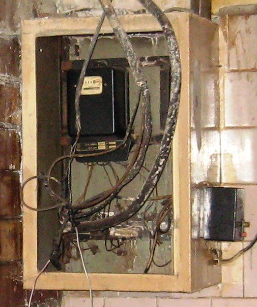

Радистмастер, вот первое сообщение в теме:
Smily написал : Предлагаю создать тему с "шедеврами" современных (не 20-летней давности) электромонтажных работ.
Зачем присылать фото щитков, которые не только монтировались, но даже сгорели стопицот лет назад?
