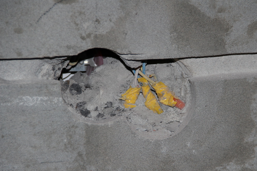

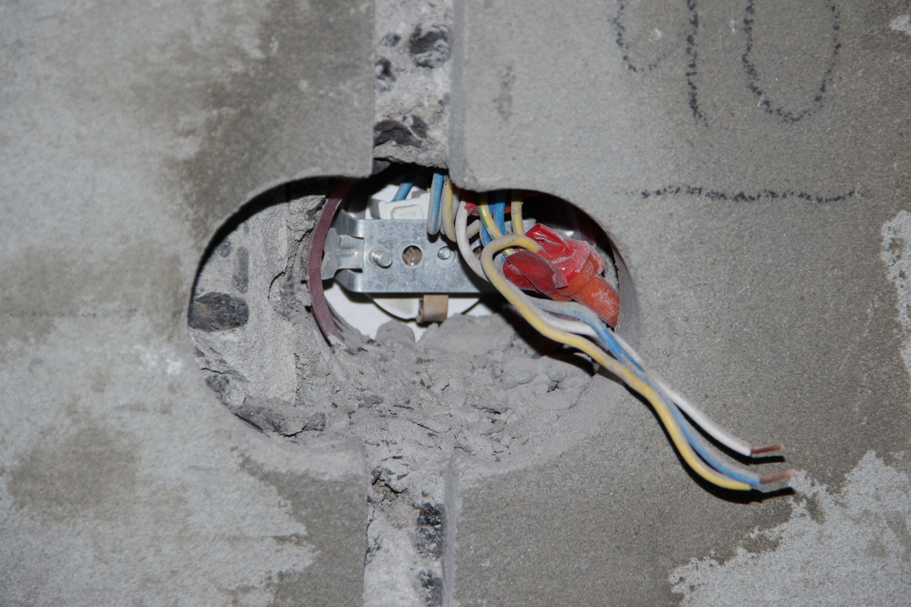

С того же сайта. Сначала человек пишет как он недоволен доставшейся ему электропроводкой от застройщика и как он героически её переделывал. "Рабочего электрика от строителей, который выполнял разводку в квартире, нужно сажать на кол. Скрутка профанация, местами перепутаны провода." На фото ванная комната. Ванная и розетка, пол Ванной и терморегулятор тёплого пола, мало того что внутри ванной, ещё и у самого пола, как включать и регулировать? А ещё на одном фото щит электрический того же мастера, после переделки, т.е. он считает что всё нормально в щите.
Линий немного, но и квартира трёхкомнатная, чего огород городить, напихал в щит IEK Dekraft и главное не забыть поставить одно УЗО от ABB - сразу +100 понтов к карме строителя.
