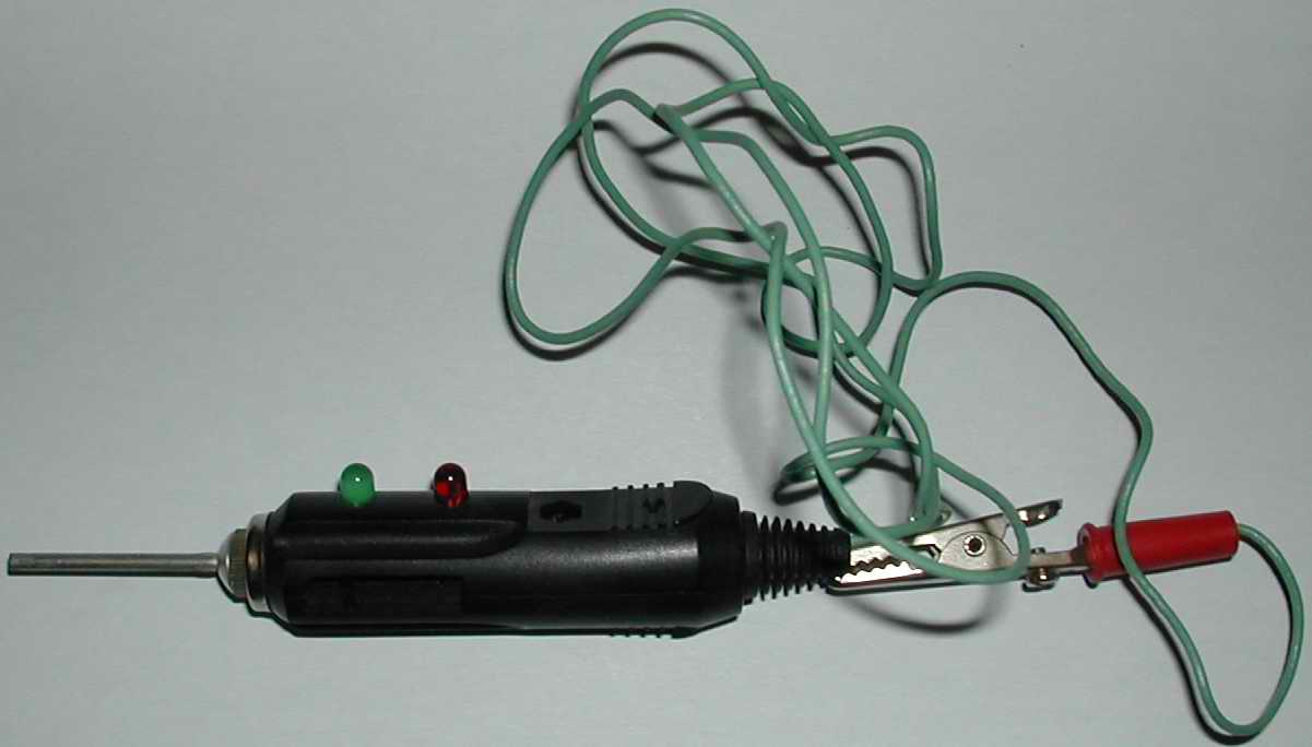

Не знаю как у других фирм УЗО и Дифы 10-30мА Шнайдера я проверяю на срабатывание вот такой прозвонкой.
