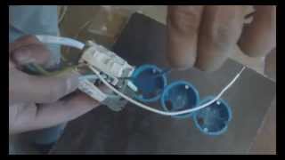

Ещё одно видео в тему. Особенно понравилась разметка.
Монтаж розеток в блоке.

Екимов Игорь написал : Ещё одно видео в тему. Особенно понравилась разметка.
и что тут лже? (я увидил один момент и то спорный)

Metall, разметка "на глазок". зачистка жил пассатижами. ПВС неоконцованный для розетки наружного монтажа.

andrewkhv написал : ПВС неоконцованный для розетки наружного монтажа.
а вот оно что.. сложно было до конца досмотреть.
насчет разметки ... какая разница он для видео делал.. и когда знаешь где тебе нужна розетка то можно и на глазок, под трафарет имхо . насчет зачистки.. также не критично .. насчет неоконцованного ПВСа . тоже не совсем критично. видео рассчитано на сельскую аудиторию , это не видео пособие для электриков профессионалов .
таких видео от самоделкиных/кулибиных на ютубе много...
.... единственно что там можно назвать лже это перемычки сделанные 1,5.

Metall написал : насчет разметки ... какая разница он для видео делал.
Люди по этим роликам учатся. Так что разница есть.:) Да и тройной блок сложно поставить ровно без правильной разметки. Пару миллиметров в бок - уже проблема.

Metall написал : и когда знаешь где тебе нужна розетка то можно и на глазок
речь о том, что для рамок вообще-то нужно соблюсти расстояние 71мм - это важно и для профи, и для колхозника, который посмотрев такое видео и не узрев этот момент, будет долго потом в непонятках, когда механизмы и рамка как надо не встанут
Metall написал : насчет неоконцованного ПВСа . тоже не совсем критично.
а что тогда критично?

Metall написал : .... единственно что там можно назвать лже это перемычки сделанные 1,5.
Да нет, это не единственное - ПВС (неважно, обжатый или нет - даже обжатый вылезет, если прижимная пластина не дугообразная) подключается в один зажим с моножилой. Это пострашнее будет, чем 1,5 мм2.
Зачистка жилы кабеля плоскогубцами - тоже из разряда лже, т.к. любой электромонтажник знает, что повредить/перекусить таким образом жилу проще простого, ибо не для зачистки проводов предназначены плоскогубцы.
В итоге, после таких видео, и появляются лже-электрики :) .

333vs333 написал : ПВС подключается в один зажим с моножилой.
такого я там не увидел..
еще раз повторюсь это видео не пособие как делать правильный электромонтаж. обычный колхозник .. для обычных колхозников .. если человеку нужен качественный электромонтаж он найдет профессионала , или будет сам изучать этот вопрос , но не на первом попавшемся ролике с ютуба... если вы все так горазды упрекать видео от колхозников то дайте людям альтернативу , снимите свой ролик , как правильно делать то или инное. и киньте в видеответ к тому видео...
