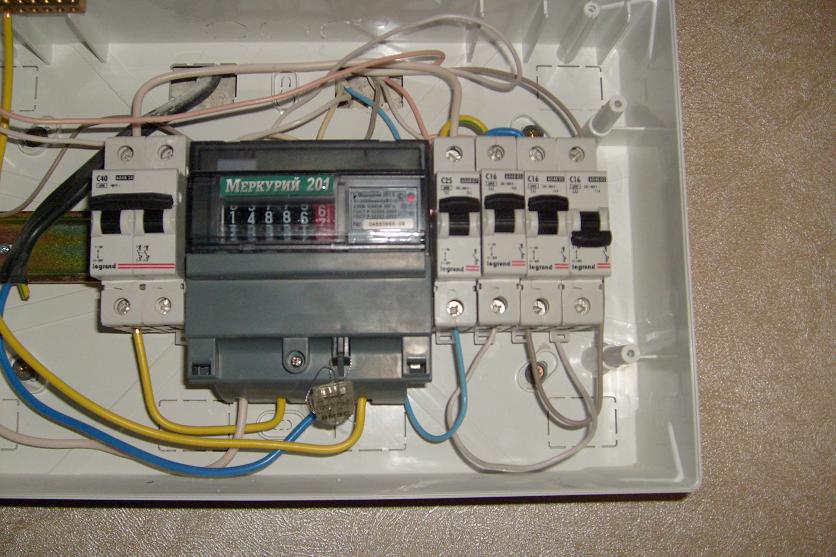

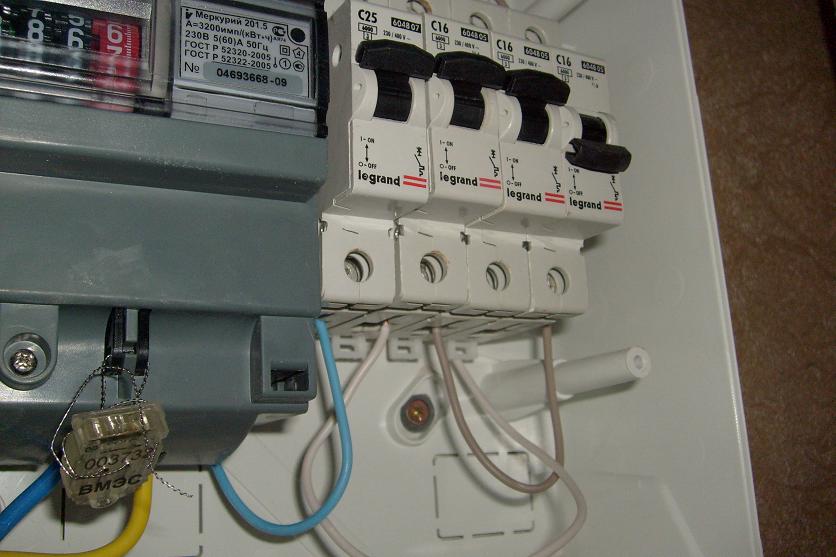

Очень трогательный щит от "Мастера-универсала" - выбор провода:тоненький,мягенький;зато вводной брутальный ,но что самое странное - в подъезде его нет...А есть вводной Ал 4-ка в тканевой оплётке(родной) - меня терзают смутные сомнения(с) судя по этому что там всё в порядке.А также радуют номиналы Зачем браться за то, в чём не разбираешься(вопрос чисто риторический)
