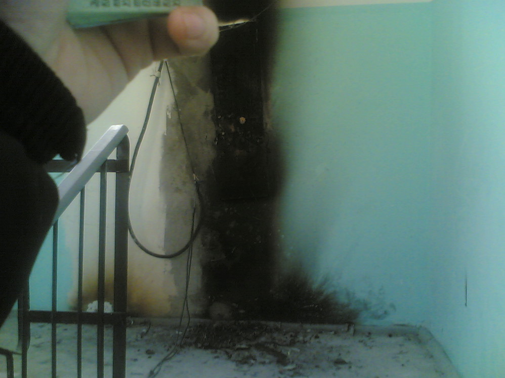

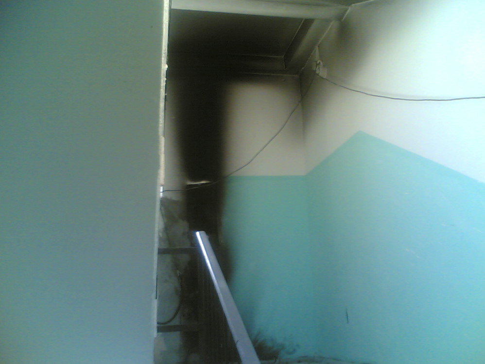

Alexiy Кстати, похоже на то - жилы все окислены. Вообще, местные "спецы" обожают ПВС и ПУГНП - на замечания не реагируют. Про оппресовку даже и не слышали :), на работу приходят с инструментом, рассованым по карманам...
