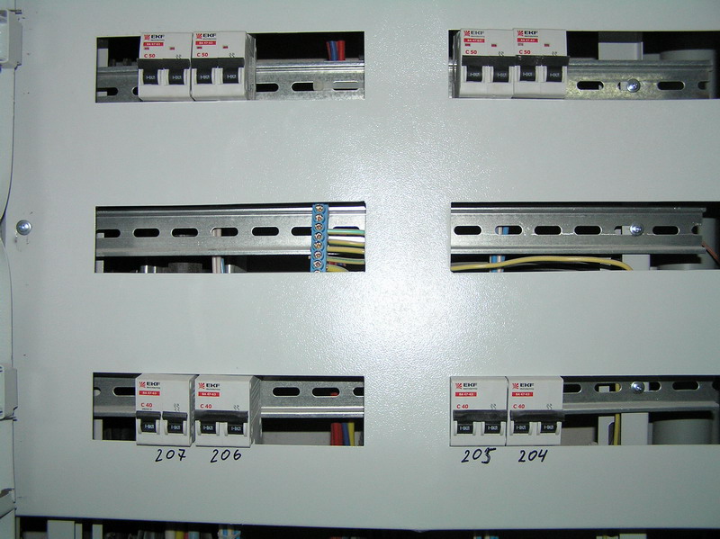

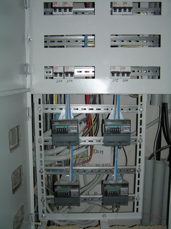

НЕМЕЦ
НЕМЕЦ
Регистрация: 20.11.2009
Ярославль
Сообщений: 3032
24.03.2014 в 20:08:07
Новостройка с газом, этажный щит:
Перед счетчиками С50 в качестве рубильников, на вводные кабели в квартиры (3х4) - С40. Противопожарная диффзащита отсутствует как класс.
