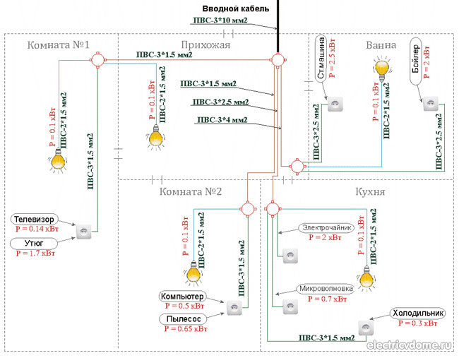

Бех, какое то чудило нарисовало на бумажке, а девочка офис-менеджер оформила красяво...
Новые законодатели в области стандартов электромонтажа - универсалы/установщики натяжных потолков/мебельщики :D

EAN написал : Бех, какое то чудило нарисовало на бумажке, а девочка офис-менеджер оформила красяво...
они это еще и на всю страну скопировали - у разных кухонных фирм примерно одинаковые косяки на таких "рекомендациях"

Интересно, а как переводится АЭС с этой картинки ?

Вообще то, АЗС (автомат защиты сети, предположительно)... но хрен редьки не слаще... ;)

web-rr написал : Провинция сила! В ней проводник сечением 1,5 квадрата вполне может длительно пропускать ток до 32 ампер. Разъём Шуко тоже может!
Ну, одну конфорку он потянет без проблем, две - только нагреется, а вот 3-4 они видимо ещё не включали, а жаль, я бы посмотрел.

Бех написал : Картинка от фирмы,которая занимается кухнями.
у нас этим студия "Мария" занимается. помнится ругался с ними из за этого, как и с заказчицей. которая не понимала, почему это кухня такая дорогая, а картинка плохая;)

Если вся техника подключается через одну единственную розетку, то сечения в 2.5 мм2 будет недостаточно, в этом случае нужно использовать провод сечением 4-6 мм2. В жилых комнат для питания розеток можно использовать провод сечением 1.5 мм2 но окончательный выбор нужно принимать после соответствующих расчетов.
*ВВГ - кабель медный круглый, до четырех жил с двойной изоляцией для прокладки в земле;
ВВП - кабель медный круглый одножильный с двойной изоляцией для прокладки в воде.* это отсюда http://electricvdome.ru/montaj-electroprivodki/raschet-secheniya-provoda-kabelya.html

"классная" схема.... мало того, что пвс, но и ещё такое ощущение, что вся эта мешанина под один ав заводиться =))))
надо этот шедевр сюда утащить, а то удалят
это как раз вариант за то, за что я вы.... выгнал первого напарника - "давай одну розетку 1,5 сделаем, чтоб за кабелем не ездить, один фиг туда бра включаться будет"
никогда, никогда ни кто достоверно не знает, что включат в подобную слабо мощную розетку... во первых заказчик забудет со временем, во вторых к примеру - к нему родственники приедут или типа того и вхренаячат в эту розетку масляный радиатор, т.к. холодно... в его отсутствие....
много матов, короче
(что построит человек несведущий по этой схеме???)
