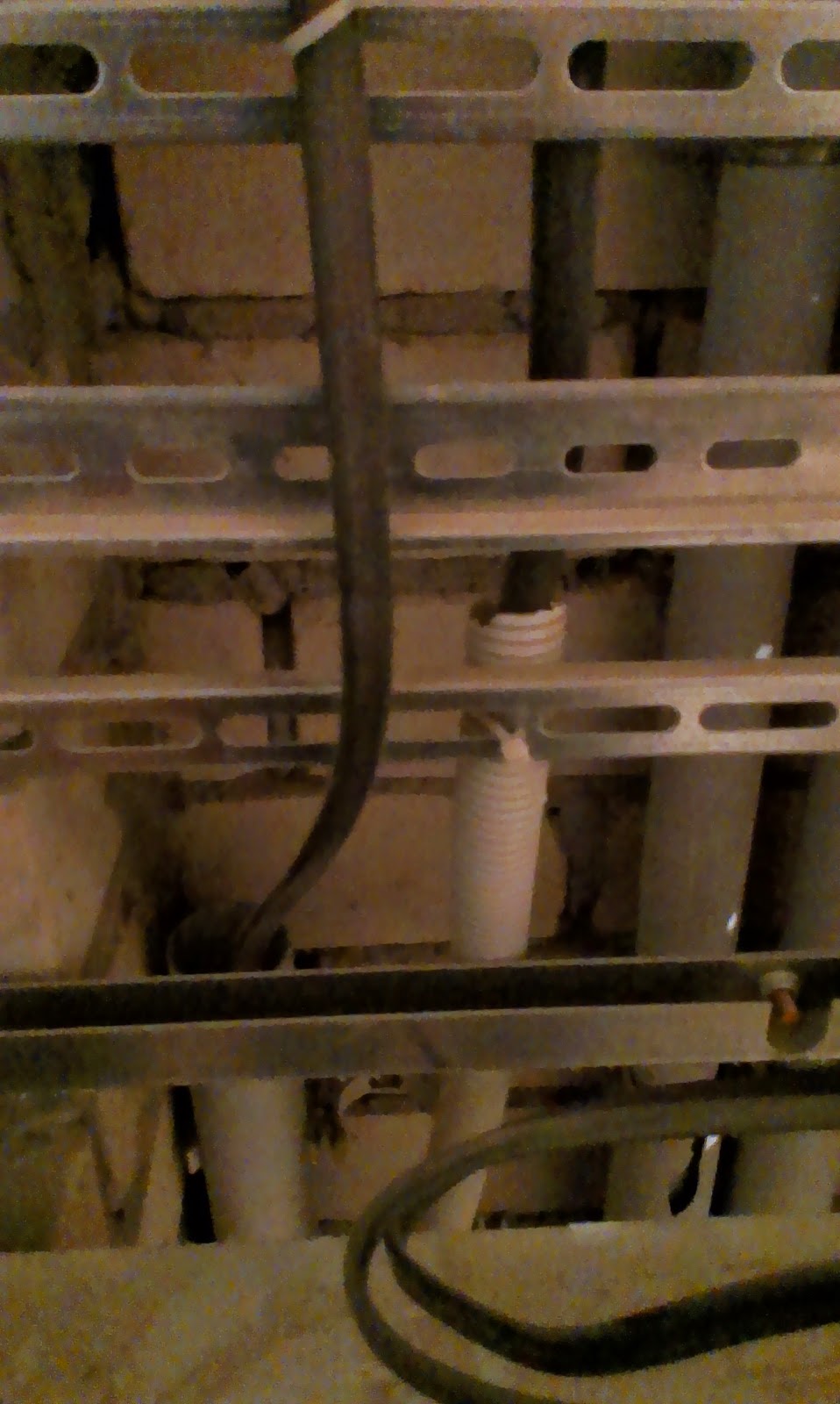

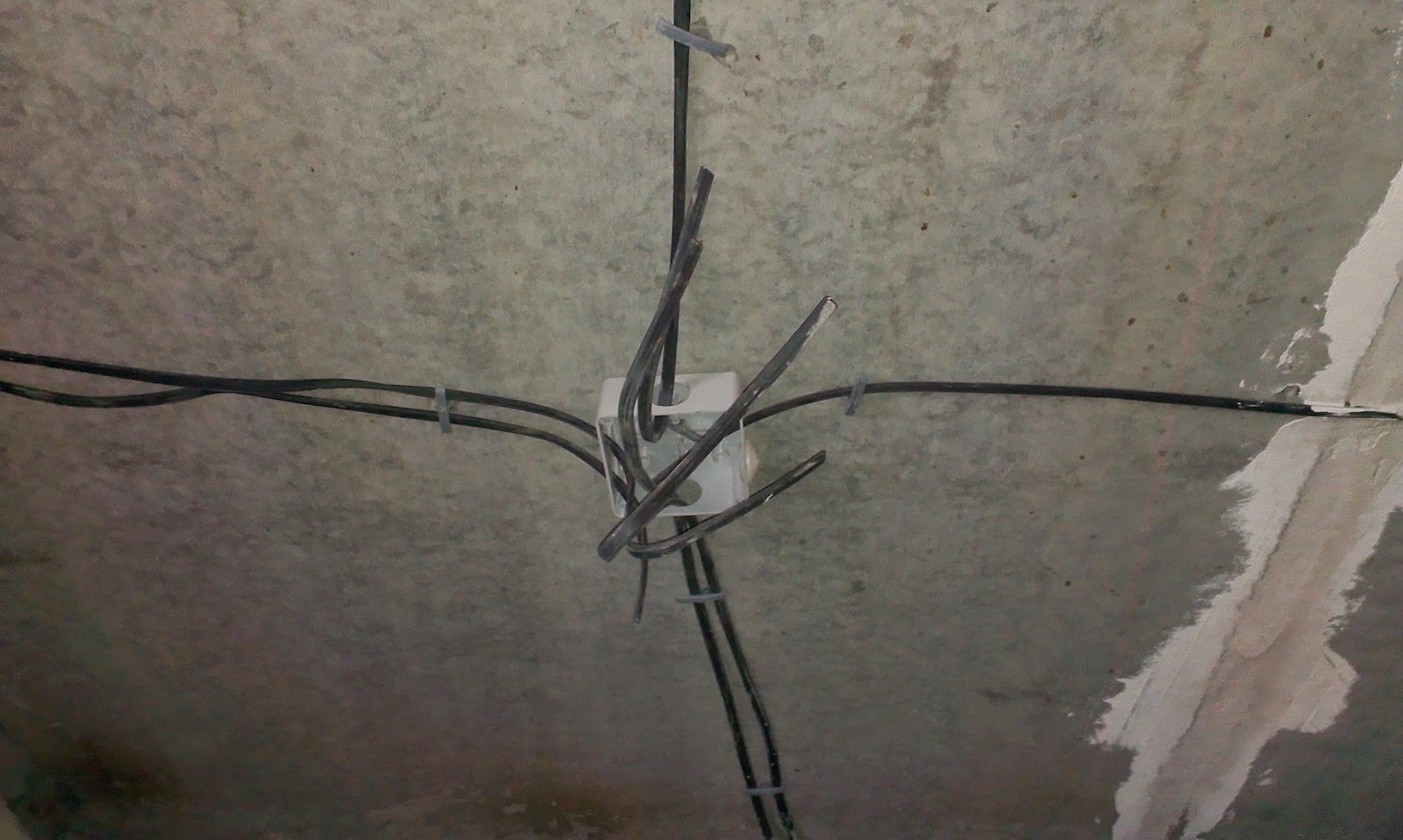

квартира в новостройке. наследство от предыдущих работничков хардкорный крепеж трассы на потолке с распайкой, куда должно было приходить: теплый пол 2 контура, все розетки кухни включая дух. шкаф, кондиционер. щиток планировался на 12 групп;), со слов прораба. в подъездном щите на 3 квартиры брошен 3*6, все квартиры с электроплитами. после ругани с ЖСК,пришли бравые монтажники и лихо поменяли на 5*10 алюминия. фото к сожалению не сохранилось.

masol666 написал : хардкорный крепеж
А куда его забивать-то? На первой фотке еще и лазер виден. Это у них специальный такой, криволинейный, чтобы кабло как на второй фотке прокладывать? Сальники в коробке? Не, нафиг, только мешают.

НЕМЕЦ дырки в потолке дрелью дырявились. сверлом пятеркой помоему. лазер наш:),фотки делались в процессе демонтажа-перемонтажа.

masol666 написал : лазер наш
Сорри, сейчас понял :)
