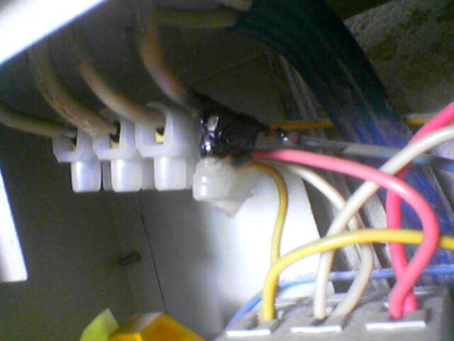

Здравствуйте. Ещё одно творчество от рукожопых организаций. Посвящается тем, кто свято верит, что организация со всеми бумажками сделает лучше чем электрик с прямыми руками. Ввод старый (алюминий 4х4 или 4х2,5мм2), заведён на клеммник, с его медью 2,5мм2 на ВА 25А 3п (подключено несколько станков (розетки 16А), с его на второй ВА 25А 3п (подключено еще кое какое 3х фазное оборудование (с ВА проводами идут на клеммник, а к нему подключен кабель) и ещё подано на ВА 25А 1п (к нему подключены розетки 16А). Длинны всех кабелей хватало, чтобы сделать подключение без клеммников. Ну и земля взята с ноля. Сори за качество фотки.
Тут видно как на клеммнике который сращивает вводной кабель и провода к ВА, расплавился уже ноль:
Это уже не первый щит от этой конторы который открываю и волосы шевелятся :cool: и всё это для детей. p.s. Что бы завести новый ввод, нужно было 2 метра кабеля и жаба задушила.

Songo написал : Ещё одно творчество от рукожопых организаций. Посвящается тем, кто свято верит, что организация со всеми бумажками сделает лучше чем электрик с прямыми руками.
Вообще то, делал конкретный рукожопый мастер, а не организация... но последняя (точнее, её босы) безусловно виновна в том, что имеет таких мастеров... которых надо иметь и иметь за такое творчество...:o

sergey_sav написал : Вообще то, делал конкретный рукожопый мастер,
Здание большое, и повсюду рокожопость. Тем более видел ещё их работы в других зданиях, результат одинаков. Раз мастера рукожопые, значит и директор и контора рукожопая. А самое западло, когда начинаешь всё это переделывать и озвучиваешь, что нужно закупить! И тут начинается, молв всё не так давно делали, чего так быстро сломалось уже!? И начинаешь рассказывать :cool:.
Эх, коллега и земляк,.. сейчас наблюдаю еще большую безалаберность со стороны руководства отдела образования и лаборатории ЭФИ - в садах и школах нет СУП (контура/зануления), где она должна присутствовать обязательно, либо она в очень печальном состоянии. Хоть такое и не везде, но безответственность, с которой отдел образования вводит в эксплуатацию электроустановки с дефектами, просто поражает. К тому же, на этом еще и бабки зашибают, сволочи. Лаборатория, в свою очередь, может этому препятствовать, но из-за тех же бабок спускает все на тормозах и фальсифицирует протоколы. Изначально всему этому способствует гос. тендер в виде аукциона.
sergey_sav, не соглашусь с вами. Смету составляет не мастер, материалы комплектует не мастер, работая в компании, мастер не может сам себе платить ЗП, если, конечно, он сам не является директором этой компании))). Думаю, этого достаточно, чтобы работа была выполнена так, как видно на фото выше, и еще хуже.

333vs333 написал : Хоть такое и не везде, но безответственность, с которой отдел образования вводит в эксплуатацию электроустановки с дефектами, просто поражает. К тому же, на этом еще и бабки зашибают, сволочи.
Совершенно верно, для госсектора вообще всё на тормозах спускают, а как частник делает себе и потом у него принимаю, то 33 шкуры снимут :mad:. p.s. Забыл сказать какие цвета в однофазной розетки: Синий - PE Розовый - L Белый - N Походу идиотов набирают на работу :cool:.
