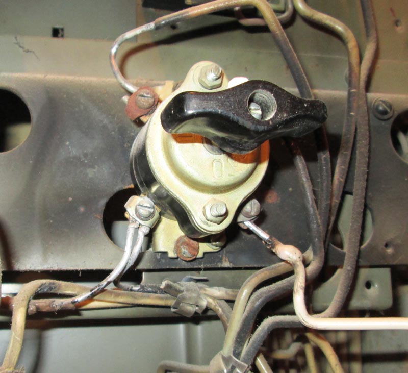

Даблкилл! У знакомого на даче.
02.10.2015 в 08:30:27
Wernand написал : Даблкилл! У знакомого на даче.
Такое чаще не электрики ваяют, а домашние умельцы - хозяйственные мужички, мастера на все руки.
02.10.2015 в 08:41:24
el-fi, Не знаю кто делал, хозяйка дачи пожилая тётя, явно приглашали кого-то для установки бойлера.
02.10.2015 в 10:17:49
el-fi написал : Такое чаще не электрики ваяют, а домашние умельцы - хозяйственные мужички, мастера на все руки.
+1
