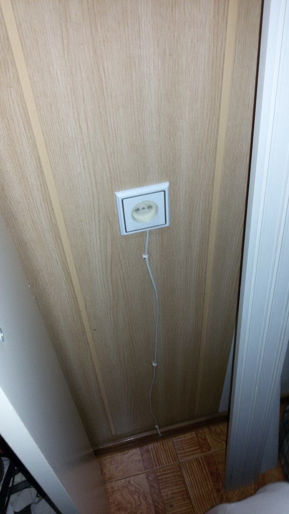

Представляю щит занимающий 2-е место в моем личном рейтинге)))
ну и там же сигнализация подключена
Alexs89
Alexs89
Регистрация: 06.08.2014
Поронайск
Сообщений: 81
19.08.2014 в 15:30:56
Alex2507 написал : Представляю щит занимающий 2-е место в моем личном рейтинге)))
Зато красивый. Не то, что эти ваши абб и легранды - безликий пластик. Ничего страшного, что гореть будет хорошо. А автоматы на 25а это вообще классика жанра. :)

19.08.2014 в 15:53:36
Alexs89 написал : Зато красивый. Не то, что эти ваши абб и легранды - безликий пластик.
Именно! Мне с гордостью сообщили что делал столяр чтобы сочеталось с интерьером!)))

19.08.2014 в 16:03:16
Это как в советском фильме про Хоттабыча и телефон-автомат:
Как лучшему другу - из чистого мрамора!

19.08.2014 в 18:27:00
Alex2507 написал : Мне с гордостью сообщили что делал столяр чтобы сочеталось с интерьером!)))
и он таки справился со своей задачей, разве нет? ;)
