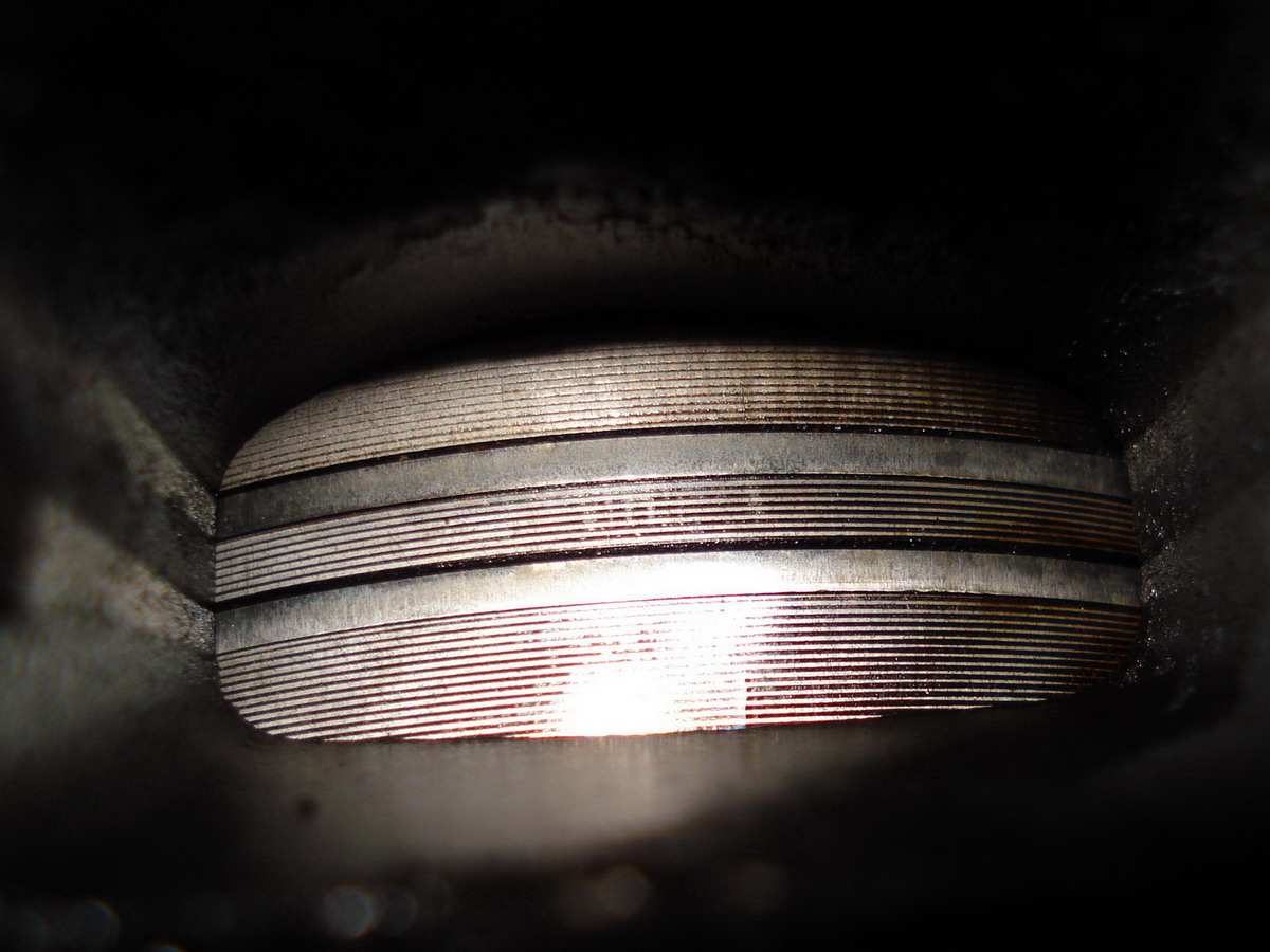

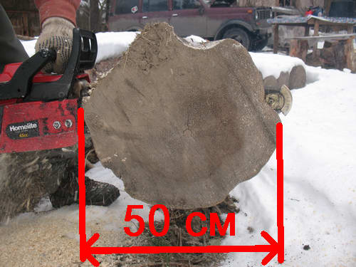

МОДЕЛЬ: Homelite 4518 ВРЕМЯ ПОКУПКИ: первая зима 2009 ДОСТОИНСТВА: не тяжёлая, вибрация не чувствуется (правда стоя на снегу, пила сползает со своего места), мощность покрывает свою длину цепи, можно фигарить шину 20", цепь чья не знаю, но пилит настолько гладко, что поверхность среза берёзы как полированая НЕДОСТАТКИ: тугие пробки бачков, бачки чёрные, сколько там осталось, не видно, дурацкая резьба винтов и гаек (не ГОСТовская), идиотский торцевой ключ "звёздочка" (не могли просто шестигранник?), сцепление надо сажать на фиксатор резьбы, а то оно туда-сюда крутится, игольчатый подшипник шатуна широкий, а шатун узкий, очень большие холостые обороты, меряли оптическим тахометром, меньше 1500 об/мин никак не сделать, сцепление при этом на грани схватывания, делаешь меньше обороты - глохнет. При этом по требованию Евростандарта заводить пилу на тормозе проблема :) Может карб плохой? Или пила ещё не обкаталась? Ну неважно, мотор пошёл на авиамодель, там только 5.000 об/мин нужны. В разборке несложная, но по-тупому сделано крепление: снимаешь пилу со станины и мотор сам располовинивается. Чтобы достать шестерню масляного насоса, или сам насос, надо всю пилу разбирать :swoon Серийный номер только на приклееном на станину шильдике. Упоминается зачем-то Ryoby, France , хотя пила Homelite, China. ОБРАЩЕНИЯ В СЕРВИС: завелась в магазине сразу, на радостях купили, но после 30 мин работы на дровах выключили и... сгорело магнето. (липовое какое-то судя по маркировке, сказали в сервисе, видимо, ещё в магазине "предпродажную подготовку" провели, подсуетились). Новое отработало 3 бачка, пока ещё живое! Запчасти дешевле, чем на Штиль 180. Магнето 800 руб. вместо 1500 руб. на Штиль, что надо, всегда в продаже, хоть цилиндр, хоть коленвал в сборе ЛИЧНАЯ ОЦЕНКА (и комментарий): Для дачи сойдёт, чудес конечно не ждите. Особенно когда электричество постоянно отрубают.
добавил фотки... на фотках устройство пилы, после 3х бачков разобрал. Хромовое покрытие и вообще поршневая как зеркало, ни царапины. Лил бензин Лукойл-95 и масло синтетику Teboil 1:30. Нигде даже следов нагара не обнаружил.

Kot-pilot написал : цепь чья не знаю, но пилит настолько гладко, что поверхность среза берёзы как полированая
дык выложил бы фото, тоже такую цепь хочу
