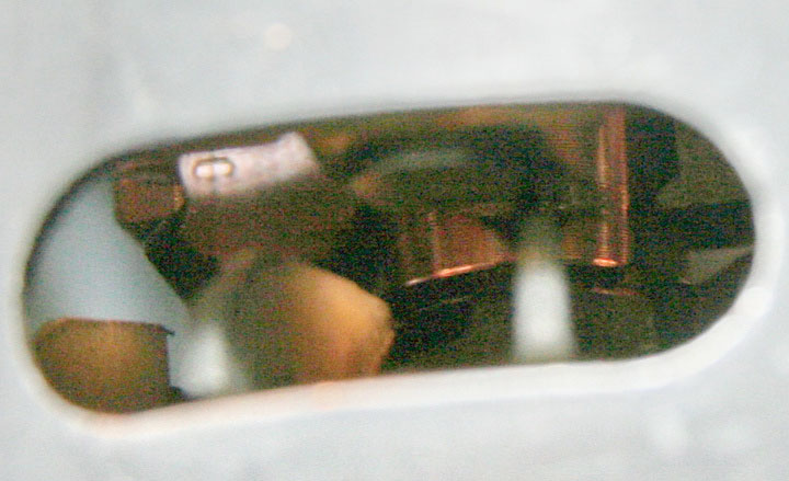

Ввиду малости размеров окна, залезть в него большим объективом (да еще с подсветкой) было крайне сложно, но, в принципе, кое-что рассмотреть можно. Видно, что пластина практически на 180гр. опоясывает коллектор

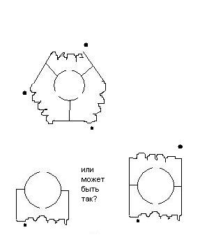

Я не делением на 2 определял количество обмоток. Может действительно с одной обмоткой якоря двигатель может быть. А может там две обмотки как на рисунке во вложении.
Одноцилиндровые двигатели внутр. сгорания могут же быть, да? Только их вероятно раскручивать надо.

если верхний рисунок (там, где обмотки "треугольником" соединены) - это Мабучи 550 из зеленого Боша, значит мы столкнулись с чем-то доселе невиданным на планете! До сих пор, в аккумуляторных шуруповертах трехфазные асинхронные двигатели (да еще и оборудованные коллекторными пластинами!) пока еще никто не применял ;)
ЗЫ. И полюса (их два!) на двигателях постоянного тока пока еще не отменили :) (правильный рисунок левый нижний)

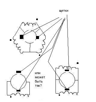

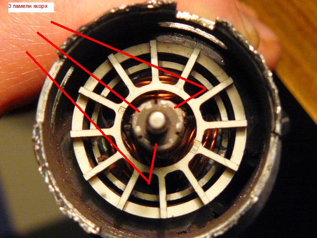

Это обмотки якоря, я наверное что-то не так изобразил схематически? При чем тут три фазы, Eddy21? Я тут давал фотки в какой-то ветке, там три ламели, к каждой из ламелей подходит пара проводов от обмоток якоря. Если б диаметр движка (и следственно коллектора) был больше, то ламелей (и обмоток) могло бы быть больше. вот фото движка и та же схемка но со схемат. изображением щеток
Да и вообще только двух ламелей быть не может, иначе двигатель можеть не запуститься если остановится в положении, когда щетки прикасаются сразу к двум ламелям (как на картинке внизу) - кз получится при нажатии кнопки пуск.
И одной обмотки быть тоже не может, так после проворота двигателя на 180град направление тока в обмотке изменится на противоположное и ЭДС тоже изменит направление, кроме того каждые 180град вращения будет возникать кз, так как ширина щеток шире зазора между ламелями. :-) Пометьте маркером одну ламель и повращайте якорь, увидите, что зазоров между щетками три и ламелей три!

Много в своей жизни видел электрических машин, но такое (фото) - впервые :(
Пониманию пока не доступно (в литературе тоже ничего подобного не найдено) - бум разбираться :)

А какие проблемы с фото? Чтоб не смотреть сквозь вентиляционные прорези и не гадать как Вы, какой угловой сектор (120 или 180град) покрывает видимая вами сквозь прорезь ламель, узел с подшипником и щеткодержателями демонтирован и четко видно с торца три ламели и три прорези между ламелями.

AlVadSk написал : А какие проблемы с фото?
проблемы не с фото, а с тем, что на нем изображено - этого не может быть, потому, что этого не может быть никогда (если верить тому, чему учат в техническом ВУЗе в курсе "Электрические машины") :)

Eddy21 написал : проблемы не с фото, а с тем, что на нем изображено - этого не может быть, потому, что этого не может быть никогда (если верить тому, чему учат в техническом ВУЗе в курсе "Электрические машины")
Неужели? :) Если было всего две ламели, то да. С тремя катушками при двухполюсном возбуждении полный порядок - никаких расхожений с теорией нет.
