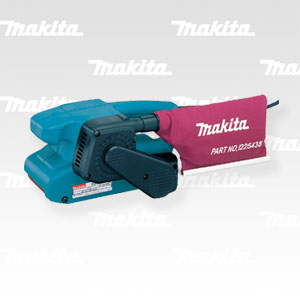

Чем отшлифовать (не до зеркального блеска конечно) брусовой дом? Кое где потемнение из грибков. А так в основном ворс(брус не струганый). Высота дома приличная так что вес имеет значение. Опять же с точки зрения экономия расходников и меньшей трудоемкости. Какую посоветеуете?

С точки зрения трудоёмкости - ленточные машинки. С точки зрения экономии на расходниках - мощные (~500 Вт) плоскошлифовальные, но они медленнее и весят больше. И это не тот случай, когда на спичках (наждаке) надо экономить.

Инженер написал : Высота дома приличная так что вес имеет значение.
MADg400DnMAX написал : Ну, так строганите сначала рубанком.
оригинальное предложение. учитывая высоту и работу одной рукой.
если будете брать ленточную шлифовалку, то желательно с нормальным мешком.
иначе замучаетесь бегать по лестнице вытряхивать
ну и распиратор приличный типа 3M маски от пыли умирают быстро.

MADg400DnMAX написал : Не менее неудобно, чем шлифмашинкой (одной рукой).
Зато какая экономия на расходке. А рубанки (и электро) бывают небольшие.
вы сами то пробовали ? рубанком нужно вести вдоль бруса . значит работать двумя руками
легкий рубанок - это 82 мм . он уже бруса . при работе на вертикальной поверхности будет давать ступеньку.
завалить легче легкого.
ленточной шлифмашинкой можно работать одной рукой . придавил сверху и води .
можно и под 45 град к волокнам куда рука дотянется.
если брать стандарта ленты 76*457 , то машинка будет весить 2,5-3 кг
расходка это типа не дефицит.
я так фронтоны с лестницы чистил . там где была непокрытая вагонка вообще быстро получилось.
только лесница нужна трехсеционная с регулировкой высоты , тогда никакие леса не понадобятся. я с обычной работал . немного стремно . приходилось тянуться.
