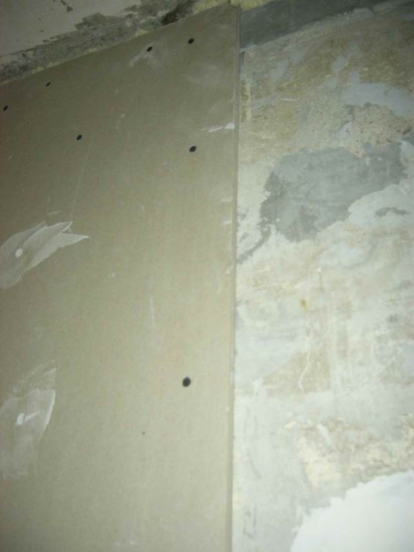

Есть гипсовая стена обшитая гипроком.... КАК отшпаклевать так чтобы не было выпуклостей и впуклостей -:) .Они небольшие где то 1.5 -2.5 мм:eek: но ими изобилует пр-ки вся стенка!!!
В наличии есть шпаклевка SEMIN :CE86,ETS2l

почитайте назначение сего продукта. если он пригоден по ГК, то вперед! а только непонятно, как поверхность гипрока изобилует неровностями? а так берете фасадный шпатель из нержавейки шириной 450-600 мм и шпаклюется просто-запросто. да, перед шпаклевкой грунтуется обязательно.

Не поверхность ...Просто гипроком была изначально была обшита перегородка из строительного гипса(см.фото) на каркас листы не крепились),как смог выровнил. Да в том то и дело что вроде бы все просто а чо то никак не могу выровнить.Может есть спец. технология???:)

так что, плавные ямы и выступы 1,5-2,5 мм? как определили? если я правильно понял про ямы и выступы, то нужно брать и обширные по площади неровности выравнивать правИлом. я бы сделал так. когда общая плоскость будет выведена ровно, то уже финишной шпаклевкой довести до идеала.

определил путем прикладывания того же правила -:) в некоторых местах провалы до 4 мм!Думал что шпаклевкой легко выровняю...

...не вижу проблеммы. Используйте правило и стартовую шпаклевку

А как правильно шпаклевать с правилом??? -:) Пока ничего найти не могу толком.

правилом не шпаклюют, а ровняют. Нанесите шпаклевку в места, где поверхность заглублена и правилом снимите лишнее в горизонтальной и вертикальной плоскостях. Дайте подсохнуть и доведите плоскость финишной шпаклевкой и шпателем (гладилкой)
