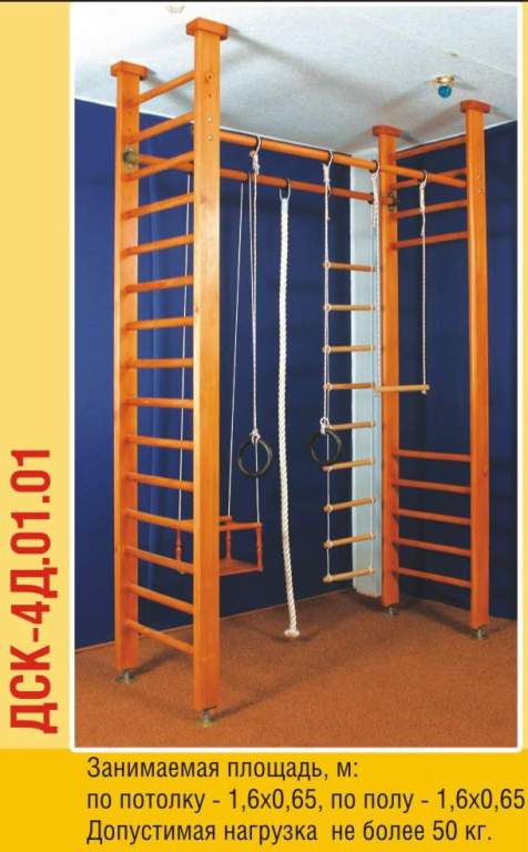

Дворовая детская площадка и домашний спортивный комплекс - совершенно разные вещи. И объекты на них разные, и пропорции, и материалы. Ещё раз предлагаю - посмотрите готовые изделия.

Чертежей спорткомплексов ни разу не попадалось. Да и смысла не вижу. Конструкция нехитрая. Для начала отрисуйте нужный вам вариант с вашими размерами. А затем подбирайте правильно материал по размерам и сечениям в первую очередь с точки зрения надежности. Для этого достаточно здравого смысла. Если эскиз на рисунке именно то, что вы хотите, то напишите желаемые размеры и размещение в квартире. И затем вопросы возникшие. Я в ответ напишу, как бы я сделал.
Сразу по вашему рисунку я бы обязательно усилил бы весь каркас, недостаточно жесткости, под взрослым долго не протянет. Поменял бы турник, некрасиво. Я делаю так http://kedrach.narod.ru/photoalbum2.html Есть вопросы к наклонной доске, если она сделана именно так, как видится, то будет либо прогибаться, либо слишком тяжелая.

Спасибо espirits! хоть один человек меня понял чтото конкретно предложил дельное! и даже помощь! Благодарствую! хочетсо наверное чтото типа этого только вместо дальней лестницы еще сетку гладиаторскую! может чуть подкоректировать некоторые детали!

  1. Где будет стоять комплекс? Он будет впритык к углу или примыкать к стене (тогда какой стороной). Или на расстоянии от стен. От этого зависит, как делать и крепить стойки.
  2. Какие у вас размеры: высота, ширина самих стенок, расстояние между стенками? От этого зависит подбор размеров стоек и перекладин.
