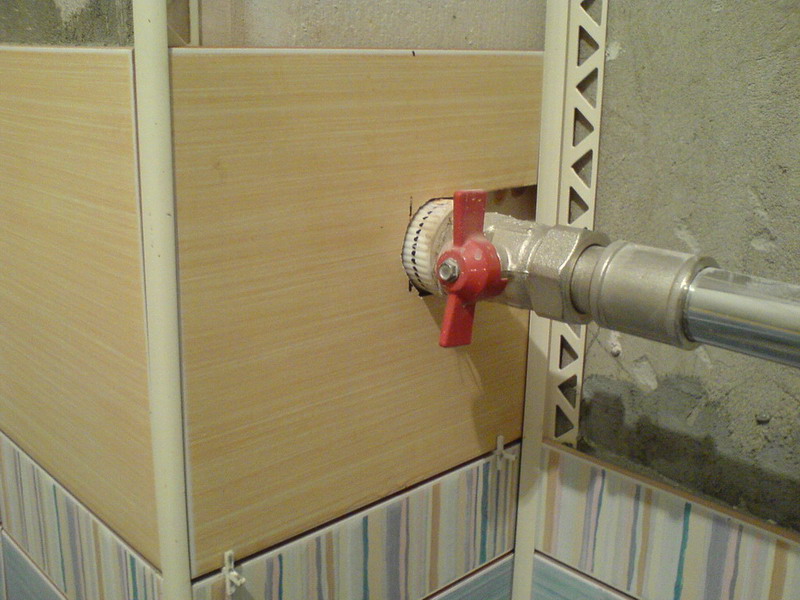

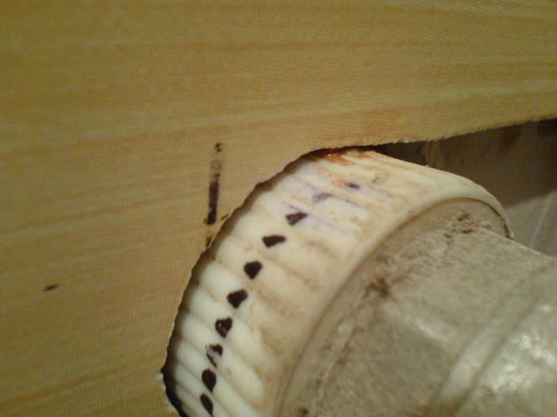

Мастера! Подскажите, у меня короб из гипсоволокна, обклеиваю его плиткой из короба выходит полотенце сушитель, а вернее полипропиленовые трубы для него. какой необходимо оставлять зазор между трубой и плиткой, сейчас зазор около 1мм. в дальнейшем я собираюсь эту щель заделывать герметиком.

....нормальный зазор

всё равно такие вещи закрывают накладкой,так что можно было не выпиливать с такой точностью

Что за накладка? я в магазинах не видел подобных накладок.

в магазине спросите поворотные американки для полотенцесушителя. в комплекте идут хромированные круглые накладки. скорее всего, они продаются отдельно на разные диаметры.

В магазинах с мебельной фурнитурой лучше спросите заглушки для дырок под кабели. Бывают всяких мыслимых размеров, пластиковые, разных цветов. Для пластиковых труб лучше подойдут, чем хромированные.
