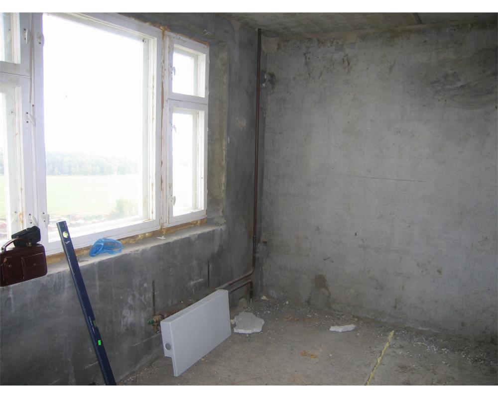

Для грубого ориентира, мой новострой (55 квадратов, исходное состояние можно оценить по картинке) был приведен в состояние "покупай мебель, быттехнику и заселяйся" примерно за полгода и 400тыр, 120 из которых - работа. Архитектурного проекта не было - "не по Сеньке шапка".
Насколько понял из форума, перед стяжкой прокладываются провода, кажется в пластиковых трубках (разводка по комнатам). Так вот, откуда мастера будут знать, какие провода и как проложить, его дело стяжку заливать...

а у Вас где трубы водоснабжения, что дыра в перекрытии не заделана?
По поводу электрики - ее можно и по потолку вести, если гипсокартон делать.
