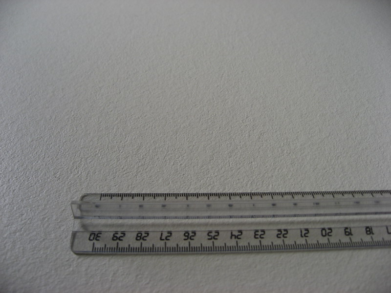

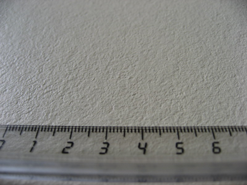

При покраске стен необходимо добиться мелкой фактуры аналогичной той что на приложенных фото.
Перерыл кучу информации, нашел три способа:
  1. Стены отшпаклевать, в процессе шпаклевки после нанесения, но до высыхания, пройтись поролоновым или фактурным валиком. Сверху нанести краску. По цене способ приемлем. Вопрос получится ли до высыхания шпаклевки придать ей фактуру, и даже если получится, насколько она будет однородной?
  2. На подготовленные стены нанести текстурную краску типа Тиккурила Кевют-Рае. Вроде все понятно. Покупаем, подбираем валик и вперед. Но дорого... :(
  3. На подготовленную поверхность нанести обычную акрил-латексную краску в густой консистенции при помощи поролонового или фактурного валика. По цене и трудоемкости наиболее приемлемый вариант. Вопрос - как надо готовить поверхность и добиться правильной густоты для получения результата?
Если кто сталкивался с такой задачей, подскажите плз... В поиск прошу посылать с правильными ключевыми словами. :) Искал долго, ответа не нашел...

Первый пункт отпадает - добиться однородности нереально т.к. хорошая шпатлёвка быстро схватывается, и прокатывать валиком придётся по частям - нанесли немного шпатлёвки на небольшой участок и сразу прокатали; нанесли ещё немного - прокатали - отсюда большая вероятность образования неоднородности рисунка на границах этих участков. Если брать шпатлёвку долгосохнущую (масляно-клеевую) то потом покрасить её можно только масляной краской.
rumzik написал : нанести обычную акрил-латексную
Обычная (дешевая) краска густой скорее всего не будет. Густые в большинстве своём дорогие. Нужно брать краску с плотностью 1,3 - 1,4 - и катать очень мохнатым валиком толстым слоем. Поролоном такого рисунка как на фото не добиться т.к. поролон оставляет пупырышки.

Берёте краску фактурную, с небольшим содержанием кварца либо лучше совсем без него. Наносите её шпателем тонким слоем 1-1,5 мм. как обычную шпатлёвку далее прокатываете крупноячеистым паролоновым вликом обычно бывают жёлтые и чёрные, слегка без нажима. Получится очень похоже может чуть покрупнее. Главное краску с большим содержанием кварца не брать ,а то на стенах наждак получится.Краску можете взять ВГТ в Москве я думаю спокойно найдёте стоит около 370руб. на 10 кв.м. Далее: можно оставить как есть ,а лучше пройдитесь свеху ещё дисперсионкой полуматовой нужного тона.

2rumzik Алексей дело говорит, еще с высокой тиксотропностью нужна, не только плотность. В общем, краску погуще берите.

Уважаемый Dmitriy если человек смотрел на Тиккуриловскую Кевют-рае и его не устроила только цена, то мой вариант наиболее близок к ней по внешнему виду. Раскатать тиксотропную краску чтобы получилась такая фактура ....?!? Очень сомневаюсь на этот счёт. Если нужна именно очень мелкая шадрень берите краску Dyosan (DYO) , и красьте ей не разбавляя плотность должна быть в самый раз(если остановитесь на варианте Алексея).

Я по фотографии судил...
