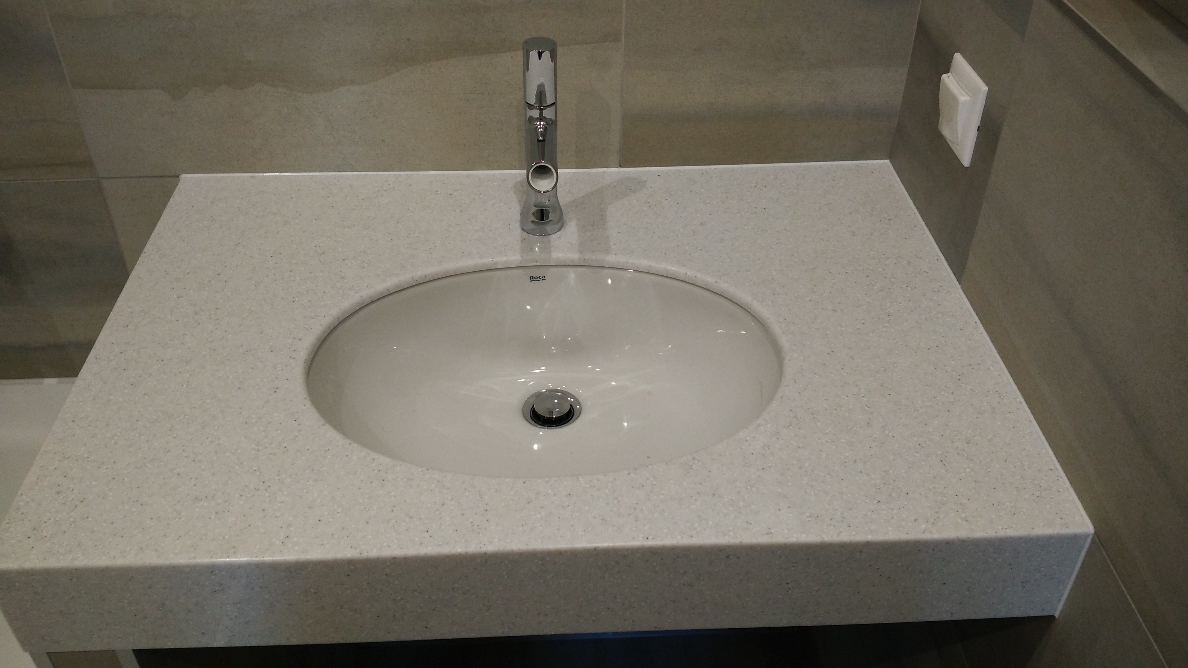

24.06.2022 в 10:17:51
молоток, можно заказать почти любой разумной толщины. Год назад это изделие на заказ стоило заказчику 15. Крепилось элементарно. Уголки, саморезы и герметик на торцы.
Под смеситель сверлили биметаллической коронкой

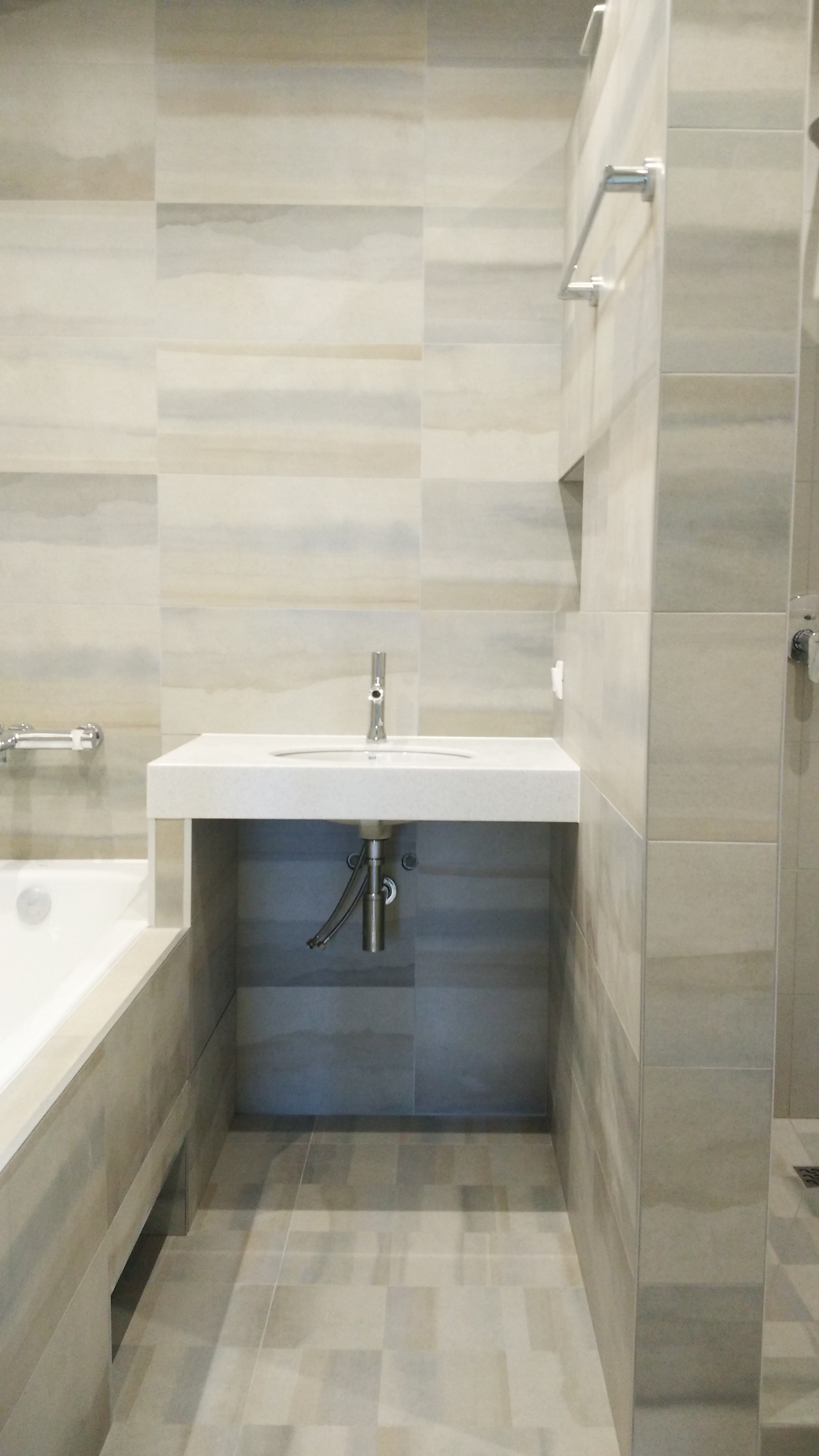

25.07.2022 в 23:13:51
BV написал: именно уголок! Алюминиевый и потолще. Потом поймете почему.
BV, ;) Уголок алюминиевый 2 мм взял самый толстый был. Жесткий. Понял то, что столешница может дать кривизну на "кладке", а также уровень швов керамогранита может играть в том числе (примерил вровень-чуть выше верхний край столешницы, закрыл швы верхним краем столешницы, или наполовину). С помощью уголков притягиваются стороны, таким образом установку можно корректировать.
В основе своей использование уголков опорных, дает возможность притягивание краев (сторон) столешницы. Потому как есть момент - столешницы имеют не совсем ровную плоскость, кривизну на своей площади. Ну и другие факторы в виде тумбы подвесной. Где то оттопырены края, где то придавить нужно.
ПОдбить уголок, поднять. ТОлщиной силикона можно играть.
