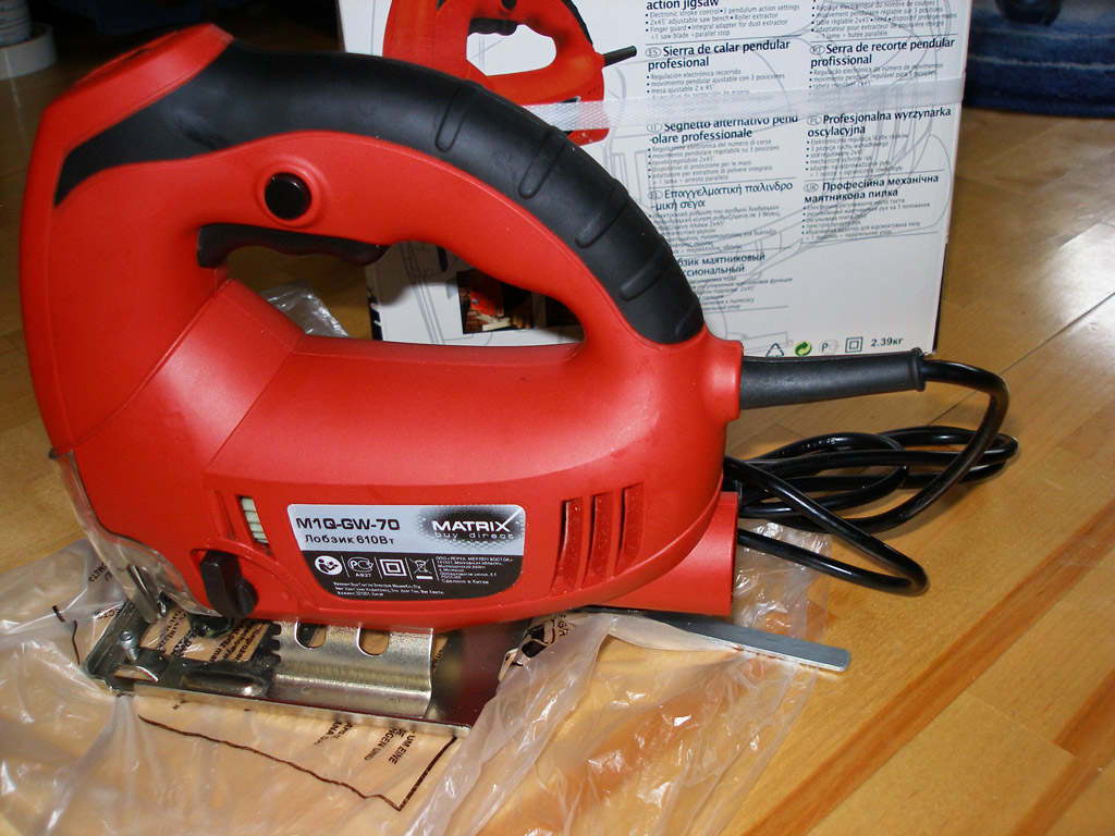

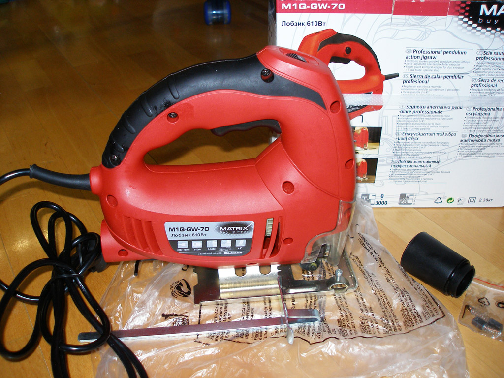

So-Hm
So-Hm
Регистрация: 29.06.2006
Сообщений: 145
20.03.2010 в 14:54:07
МОДЕЛЬ: Matrix M1Q-GW-70 610W ВРЕМЯ ПОКУПКИ: 01.2010 ДОСТОИНСТВА: Цена 1200руб, хорошо пилит(не родной пилкой;) ), пилка зажимается перпендикулярно подошве лобзика, хорошая эргономика НЕДОСТАТКИ: Нет кейса(картонная коробка), мягкий пластик(крепление шест. ключа с торца корпуса разболталось) ОБРАЩЕНИЯ В СЕРВИС: нет ЛИЧНАЯ ОЦЕНКА (и комментарий): 4-, для нечастой работы дома - сойдёт.
Admin
Admin
Админ
Регистрация: 08.10.2005
Сообщений: 4657
22.03.2010 в 13:49:00

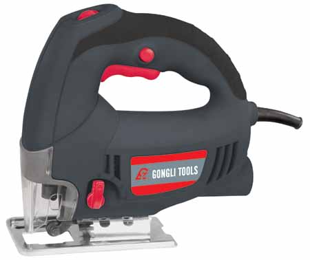

2So-Hm C конца 2009 года большинство электроинструмента "MATRIX" начали выпускать под брендом "NIKKEY". Обязательства по торговой марке Matrix, включая гарантийные и послегарантийные, остаются в силе. Переход с MATRIX на NIKKEY будет постепенным. Почти все изделия из линейки MATRIX просто «перейдут» в модельный ряд NIKKEY — соответственно запчасти к ним те же самые. http://matrix-direct.net/frontend/index.php Ваша модель не фигурирует ни в одном доступном мне каталоге MATRIX. Дайте, пожалуйста, фото или ссылку на нее.
svetliy1963
svetliy1963
Регистрация: 23.05.2009
Сообщений: 6810
22.03.2010 в 14:27:13
Admin написал : Ваша модель не фигурирует ни в одном доступном мне каталоге MATRIX.
С таким артикулом M1Q-GW-70 610W(только без MATRIX) есть вот здесь.
So-Hm
So-Hm
Сообщений: 145
22.03.2010 в 15:01:14
Admin svetliy1963 Собственно фото лучше расскажут:) . Покупал я его в "Леруа", где эти лобзики до сих пор по такой-же цене и продаются.
