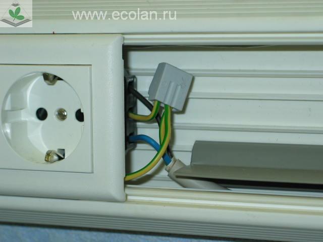

Здравствуйте, подскажите, уважаемые мастера, как проверить, что к розеткам (ко всем, которые установили) подключено заземление? Розетки европейские. Есть сомнение, что к некоторым розеткам провод земли не подведен:help . Заранее благодарю, Лара.

Lara, чтобы проверить наличие заземления в розетках, вам необходимо снять пластиковые корпуса розеток и проверить наличие желто-зеленого провода заземления (хотя на фото офисная розетка, но зато хорошо видны черная фазная жила, синяя нулевая и желто-зеленая заземления).
Кроме того, придется открыть щиток и проверить наличие шины заземления, на которой соединены все провода заземления.
Если все перечисленное присутствует, то с вероятностью 99% все сделано правильно.
