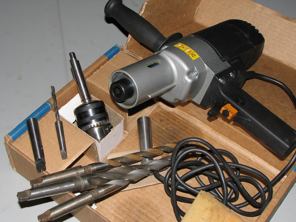

Да ерунду какую-то Серг несет. Похоже просто прикалывается, т. к. всеръез это принять нельзя. Единственное объяснение, что маленьких ударных дрелей не бывает, но это к точности никакого отношения не имеет. Есть у меня что ни наесть, самая настоящая караблес.... ой.... машиностроительная ;) дрель Ребир IE-1305A. Безударная, подшипники качения по кругу, без осевого и радиального люфтов, металлический корпус редуктора. Более того, коническая посадка патрона, сверла с коническим хвостовиком садятся прямо в шпиндель-биений ноль. У меня много таких сверел и есть переходники под разные конусы (фото). Так вот, этой дрелью я не просверлю миллиметровым сверлом 198 отверстий ;) Сверел не хватит :) И что? О чем это говорит, что она не точная? :cool:

2Дмитрий Т Шайтан-машина. Респект. Точность, говорите... Вот в моем понятии точность складывается из точности положения отверстия (межцентовые расстояния в т.ч.), точности диаметра, точности угла между осью отверстия и поверхностью (обычно перпендикуляр), отсутствия огранки при сверлении тонкого материала. Что забыл? Первое определяется точностью разметки и кернения, второе - заточкой сверла, третье - прямизной рук, четвертое - опять же заточкой и жесткостью СПИДа :) но какая жесткость при сверлении с рук? Что же определяется характеристиками дрели в точности? :confused:
Что касается сверления 1мм отв. в текстолите, то тут точность определяется опять же качеством заточки сверла, чтобы не водило по поверхности без накернивания. И люфтами, но тут уже градации хорошая дрель/плохая дрель, а не ударная/безударная. Ну а удобство сверления будет зависеть по большей части от массы дрели. Вот тут действительно безударные дрели имеют фору, так сказать.

Дмитрий Т написал : Так вот, этой дрелью я не просверлю миллиметровым сверлом 198 отверстий Сверел не хватит И что? О чем это говорит, что она не точная?
Да. Нормальной дрелью, используемой в машиностроении даже киловаттной можно миллиметровые отверстия сверлить легко, если Вы не в курсе - для компенсации веса используются специальыне балансиры. А то, что Вы показываете - хороший строительный инструмент, грубые работы выполняет прекрасно, но точные - нет.
