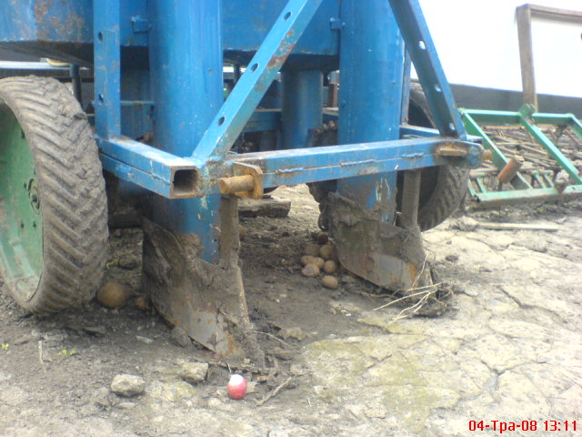

Мужики! Посмотрел сажалку, особой сложности не вижу, в изготовлении единичного экземпляра, учитывая очумелые ручки некоторых форумцев, вполне можна попробовать изготовить, некоторые запчасти можно использовать из тех что есть (окучник обычный малый и диски) сварить бункер не проблема, его обычным клепочником да из оцинковки, вал привода выточить, единственная на мой взгляд сложность это колеса с зацепами. В этом году не успею, а на будущий год вполне. Проблема - я обычно высаживаю проросший картофель, в таком случае росткам кранты. Второе - картофель нужно калибровать. Видел видеоролик к МБ Днепр там аналогичная машина была, только без дополнительных колес. Бункер вешается на рамку дискового окучника, гофрированая труба диаметром до 100 мм и небольшой сошник впереди, а картоху брали из ведра и вручную бросали в бункер. Хотел бы услышать отзывы. И еще мне понравилась навеска граблей (видел в той же ссылке), но непонятен принцип подъема и опускания грабельной рамы (якобы ножным приводом), пруты по идее должны быть из пружинной стали или каленая катанка Ф 8 - 10 мм, прошу Вас в форум на обсуждение

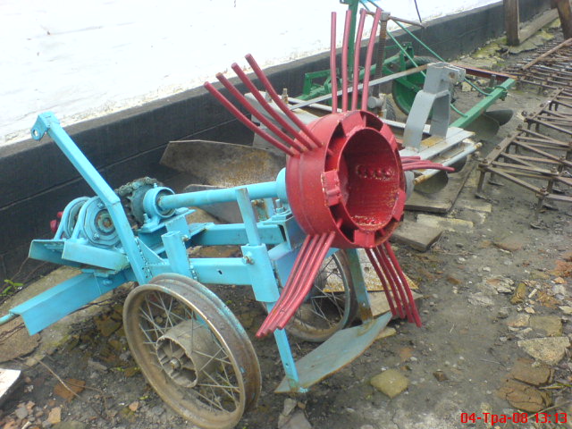

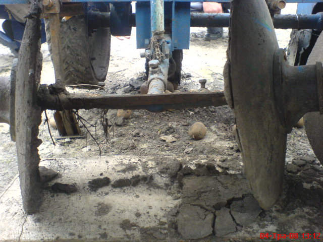

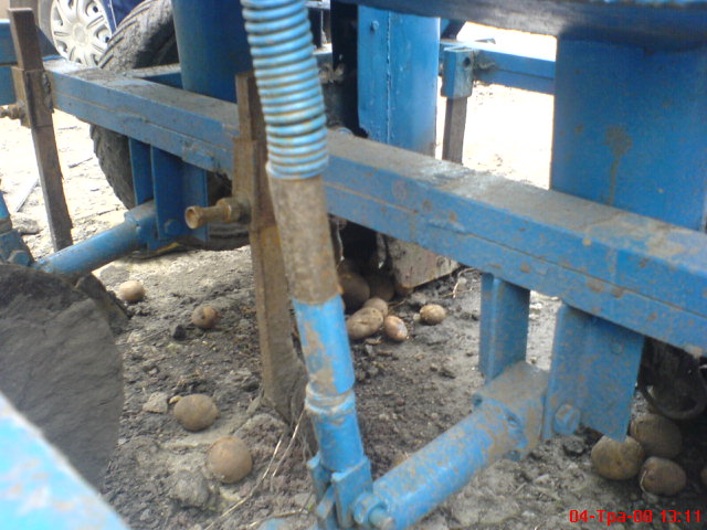

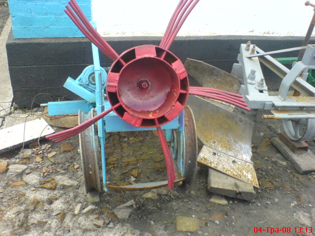

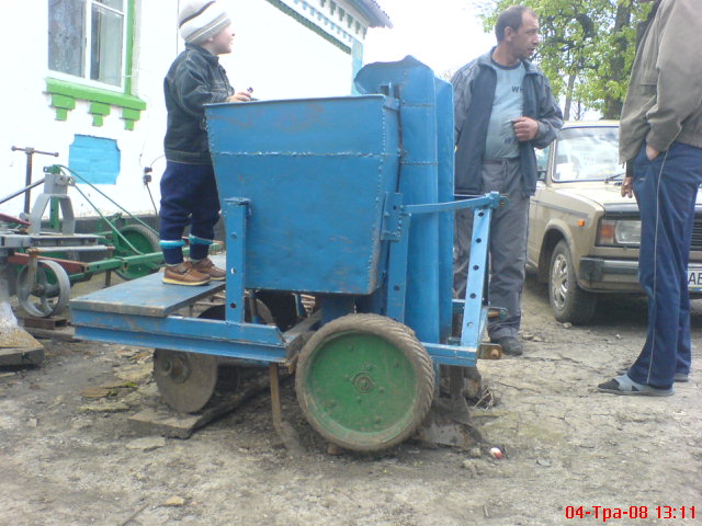

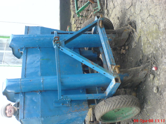

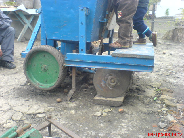

На майские ездил к родственникам в Винницкую область, там сосед в феврале купил китайский минитрактор и сдалал к нему кучу навесного. выставляю фотки карофелесажалки и копалки, не сняли только привод и механизм подачи картохи

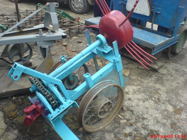

Фото копалки, Они этой сажалкой полвину огородов в селе засадили, со стороны видно где садили этой штукой - ровненькие гряды с шагом 60 см. огород за пол часа - час, а там очень много картохи садят по 50-100 ведер каждый двор.

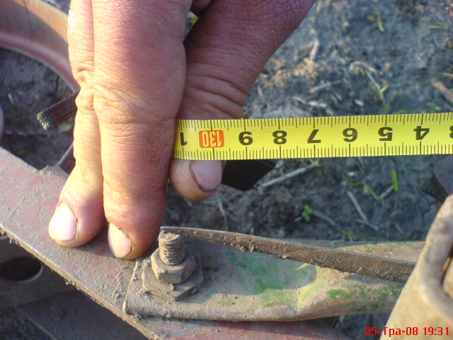

15.05.2008 в 17:54:00

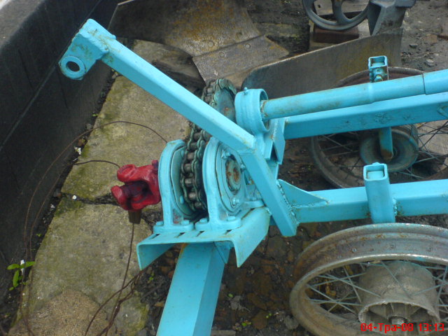

Последние два кадра слкчайно скинул, это рукной междурядный пропольник, для себя снимал, хочу сделать сам. там режещие органы бритвы.
