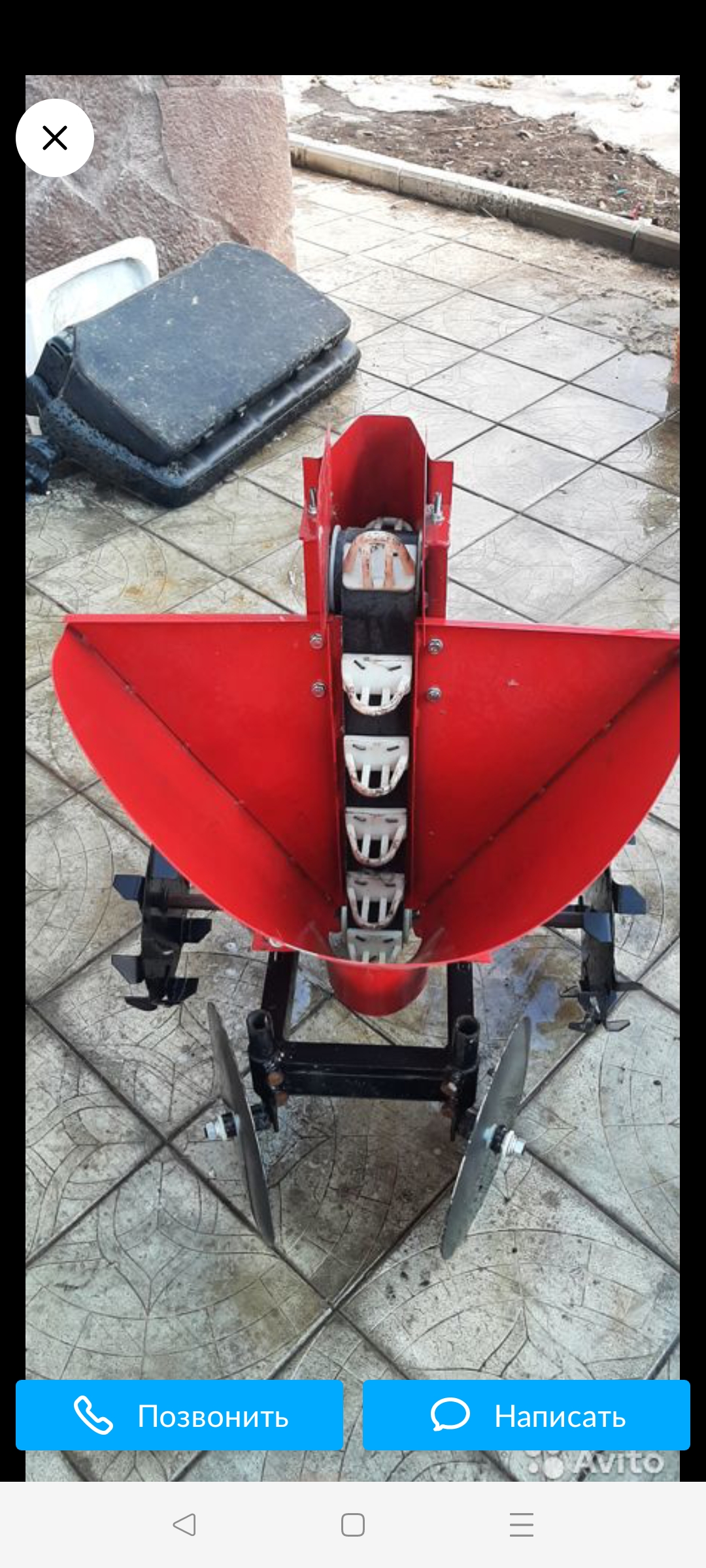

Кузнец написал: Для чего передние колёса изготовлены как дорожный каток?
Чтобы исключить пробуксовку на рыхлом грунте. Можно вместо катка попробовать и простую елку от мотоблока. Но хватит ли их для тяги? Если передние и задние колеса связаны цепью, то и диаметр их один. Можно не связывать оси между собой, тогда вперед можно поставить колеса диаметром побольше, а привод конвейера будет исключительно от задних колес (какие есть в запасе). В этом случае на пробусовку можно не обращать внимания. Варианты есть, главное определиться и ему следовать.
Кузнец написал: Марош, на фото не ручная картофелесажалка на 5рядов, а самоходная чеснокосажалка. По внимательней читай и смотри.
Всё верно. Фото чисто для представления схемы привода и расположения агрегатов.
Кузнец написал: Время только остаётся где нибудь украсть
Это да. О сажалке надо начинать думать после уборки.

Владимир С., ладно, я всё понял. Большое спасибо! Если что получится, то здесь распишу, покажу.

Чуть продолжу тему, а точнее добавлю по поводу самоходной картофелесажалки, которую хотел сделать. Передумал так делать лучше сделаю отдельно тягач. Возможно и для других целей подойдёт. Для этой цели приволок очень редкий редуктор. С дифференциалом, реверсом, блокировкой диф-а. Вроде и понижайка есть, но это ещё не точно, вскрытие покажет. И этот редуктор от грузового мотоцикла МИНСК С-3.901. Только процесс работы в другой теме выложу. Наверно на "самодельные мотоблоки и минитрактора".

Привез с деревни сажалку,хочу сделать бункер с дозатором для мин удобрений. Начал с звездочек велосипедных.

Все из чермета, прикинул как приблизительно будет.

Сделал я бункер, загрузил амофоски , крутанул и все заклинило. Буду переделывать, маловато места между шнеком и корпусом.
