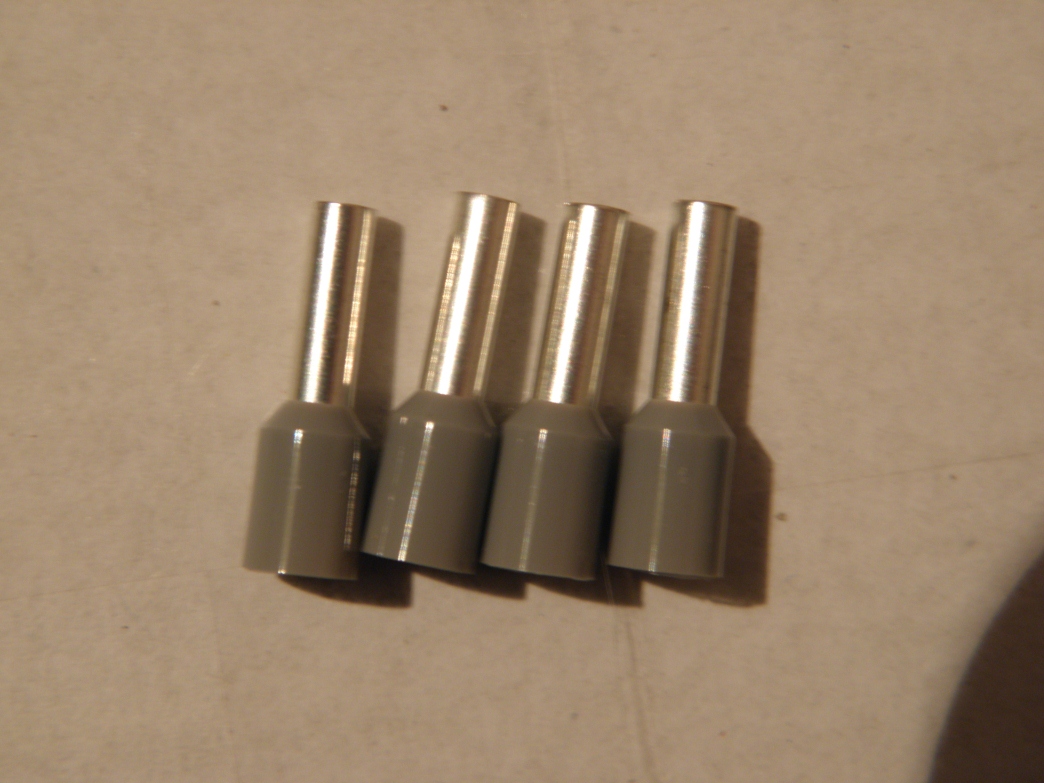

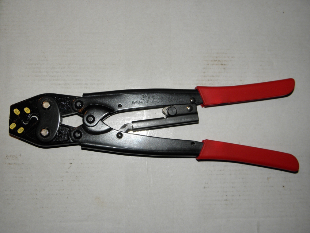

Спасибо всем за участие! Заказал я 20.03.02, сегодня получил(чёт там в и-нет магазине немного придержали): Пресс-клещи Pro'Skit 8PK-CT015, стриппер Pro'Skit 8PK-371D, гмл "Аско"(китай) сечением 2,5мм; 4мм; 6мм; 10мм по 50 штук, и наконечников 4мм для пробы 20шт. Прессовать ещё не пробовал, да здесь на форуме вроде хватает юзеров таких клещей, вроде сильно не ругались. Особенно порадовал стриппер! Очень удобная вещ, сочетает в себе всё необходимое для зачистки, обрезки кабеля + пресс для трёх видов наконечников(порадовала опрессовка для наконечников автоклемм!). В общем покупкой доволен, думаю здорово поможет в монтаже проводки:)

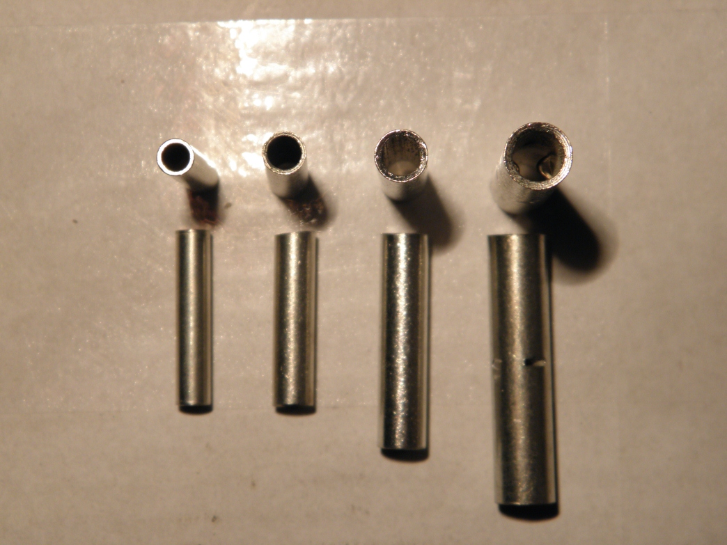

P.S. Искал гильзы-аналог российских от КВТ. Нашёл наши украинского производства, но цены в 2:eek: раза больше чем на гильзы "Аско". Думаю для домашней проводки и такие пойдут. Кстати АСКОвская 10-ка длинной 30мм и имеет "разделитель" по середине, буду распиливать напополам, получится около 14 мм, да и 6-ку думаю можно будет распилить.

zotik3 написал : А наконечники чем жать собираетесь?
Ну, каГбэ, этими же... Или кримпером. Полумесяц-точка вроде допускается.
zotik3 написал : В каком магазине заказывали гильзы.
Здесь.
zotik3 написал : Интересует впечатления от прессования 10-ки.
Пробовал в распиленную на пополам гильзу засунул 5жил по 2,5мм. Как для меня, довольно неплохо но сравнить не с чем, прессовал впервые. Жилы сидят очень плотно, на "свет" видны два небольших просветика толщиной с волосинку, по ощущениям можно попробовать ещё 1,5мм жилу добавить. Мне понравилось, для домашней и гаражной проводки думаю будет достаточно, во всяком случае лучше чем скрутка-это факт. Распиливать опрессованное место не стал.

SPASATEL,нормально вроде.... Но... НЕНАДО больше пилить..... не красиво, не логично и не правильно....
