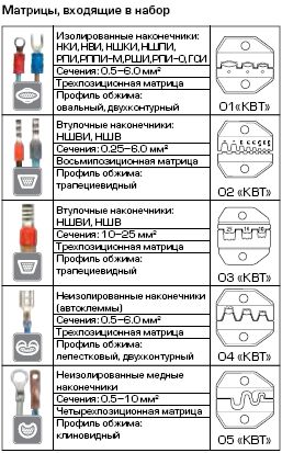

polo33, - сформулируйте вопрос конкретней... Он слишком широк. Придется писать статью в объеме пары журнальных страниц. Под вашу широкую задачу наиболее подходит http://kvt-shop.ru/product/press-kleshi-s-naborom-matric-stv-kvt/
и его брендовые аналоги. Пассатижи на фото для не изолированных наконечников и гильз.
