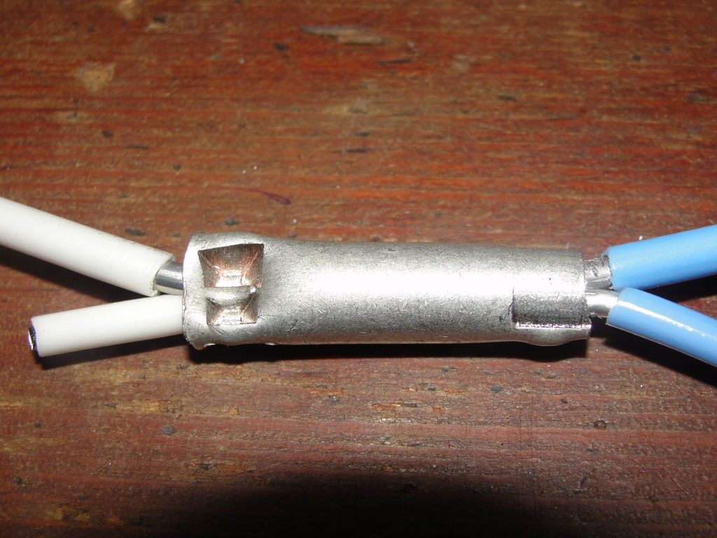

Здравствуйте, поскажите пожалуйста нормально ли опрессовал? Вот
Это типа тренировки только, провода не вытаскиваются вручную

провода люминь ?, если да, то почему тогда гильза не такая- же ? Гильза ГМЛ ?

Danila_K, Да я знаю :) Я ж написал, что только для тренировки сделал :), гильзу купил ГМЛ, просто попробовал провода алюминиевые опрессовать, чтобы посмотреть на само соединение, я это соединение никуда не буду использовать :). Посмотреть так сказать что из себя представляет опрессованное соединение, провода пробовал вручную вытащить - не вытаскиваюццо. :)

А что за инструмент ? Фото, если самодельный. и обычно для соединения жилы вставляют только с одной стороны =) если с двух сторон, то это в стык, и гильзы уже с "окошечком" идут.
Лично я для себя такие купил и распилил по полам. Одной точки достаточно.
А вот зачем два слоя термоусадки для домашнего условия не очень понимаю.

dobriy_dada написал : Здравствуйте, поскажите пожалуйста нормально ли опрессовал?
Не надо прессовать с самого края. Поделите мысленно гильзу на 3 равные части и прессуйте по центру крайних частей

Danila_K, инструмент - Klauke
я знаю, говорю ж - тренировался :)
Спасибо за совет :)
ksiman, понял, спасибо :)
