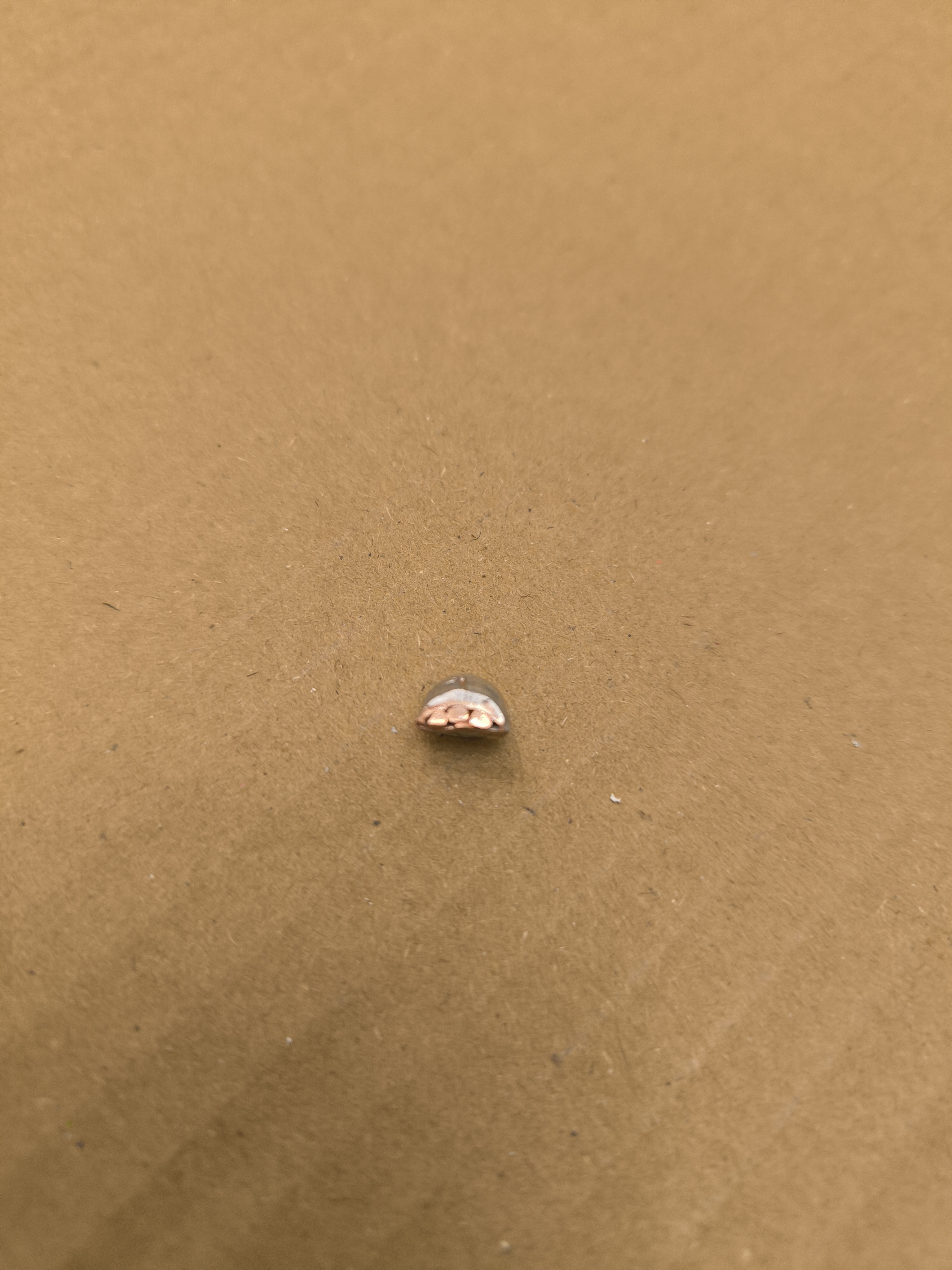

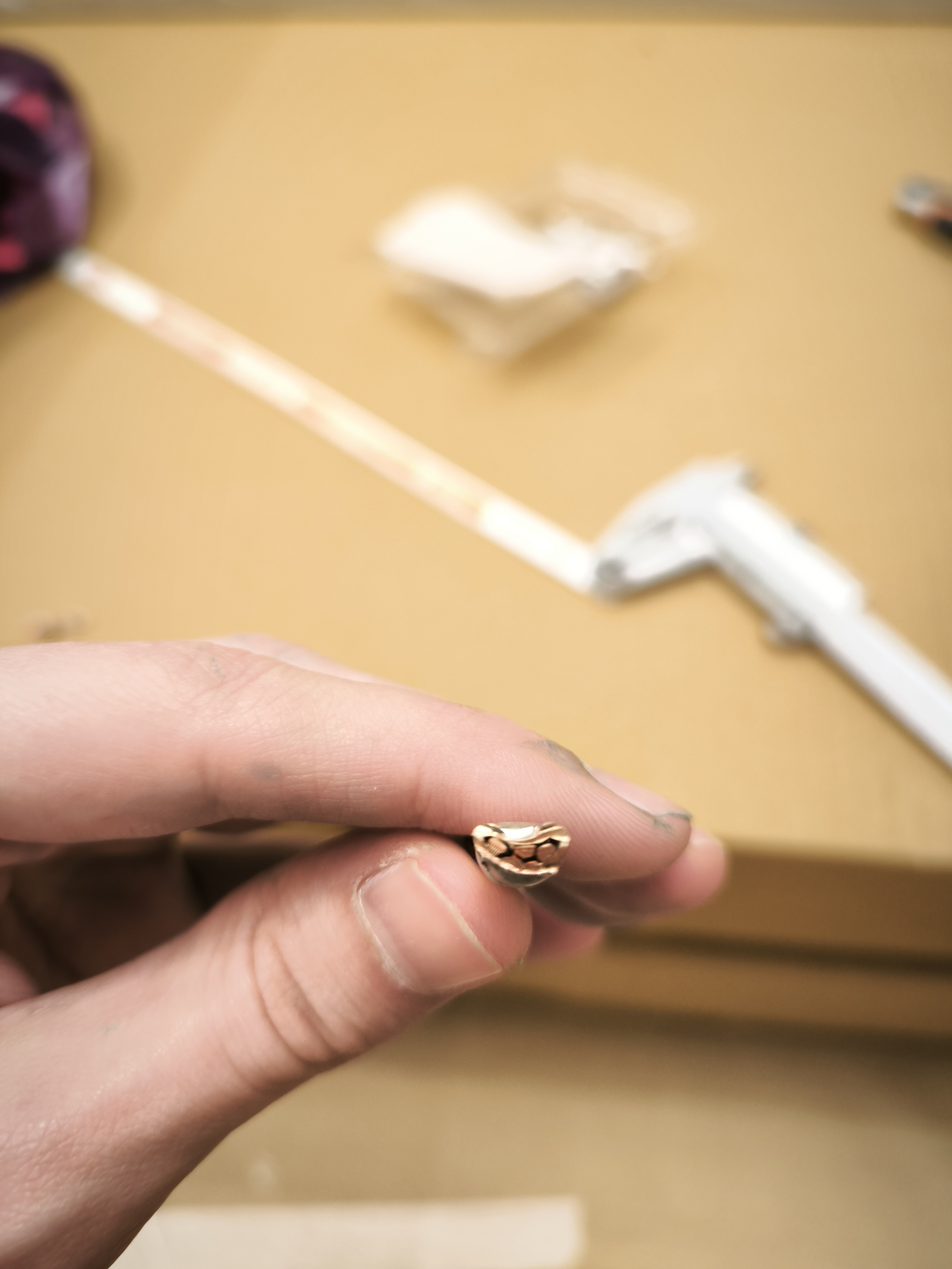

Уважаемые знатоки, добрый день!
Первый раз делаю опрессовку, столкнулся с такой проблемой - в гильзу ГМЛ-П 10 свободно помещаются 4 жилы по 2,5 ВВГ. При распиле соединения видно, что сами жилы не расплющило, остались пустоты между ними. Попробовал добить гильзу ещё 1*1,5мм2, получается потуже, но все равно при срезе как будто бы расплющивания не произошло, отчётливо сохранилась круглая форма жил.
Прессую инструментом КВТ ПК 16у, гильзы ГМЛ-П 10, покупал через Все инструменты, маркировка КВТ присутствовала.
Подскажите, нормально ли качество опрессовки по фото ниже (меня смущает, что круглые жилы остаются круглыми после прессовки)? Если это не нормально, то в чем может быть проблема?
Заранее спасибо! Срез при 4*2,5мм2 в гильзеСрез при 4*2,5+1*1,5мм в гильзе
Сообщений: 139295
11.10.2025 в 19:09:45
Андрей91, толщина стенки гильзы? Они... с Озона?
