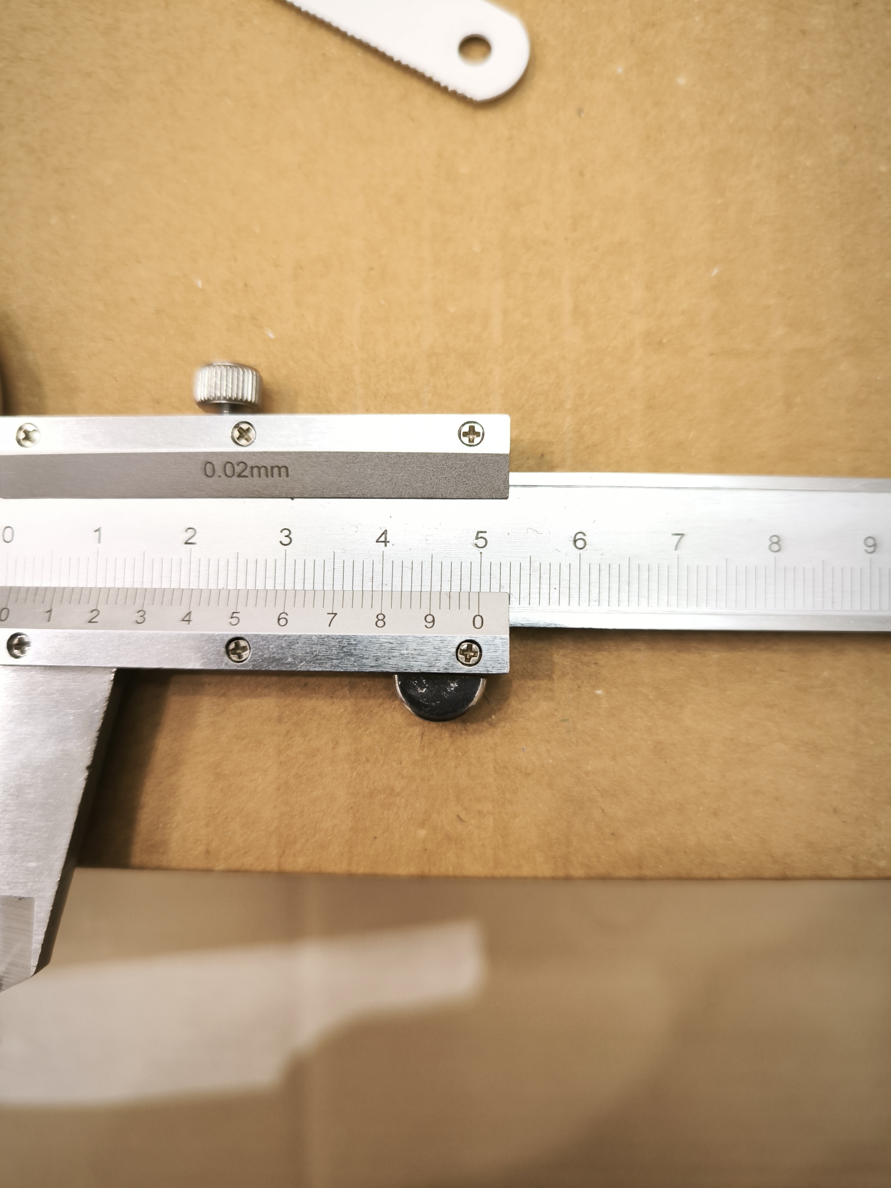

BV, между 0,8-0,9 мм. Покупал на Все инструменты.Ру (и гильзы, и клещи)1000020204

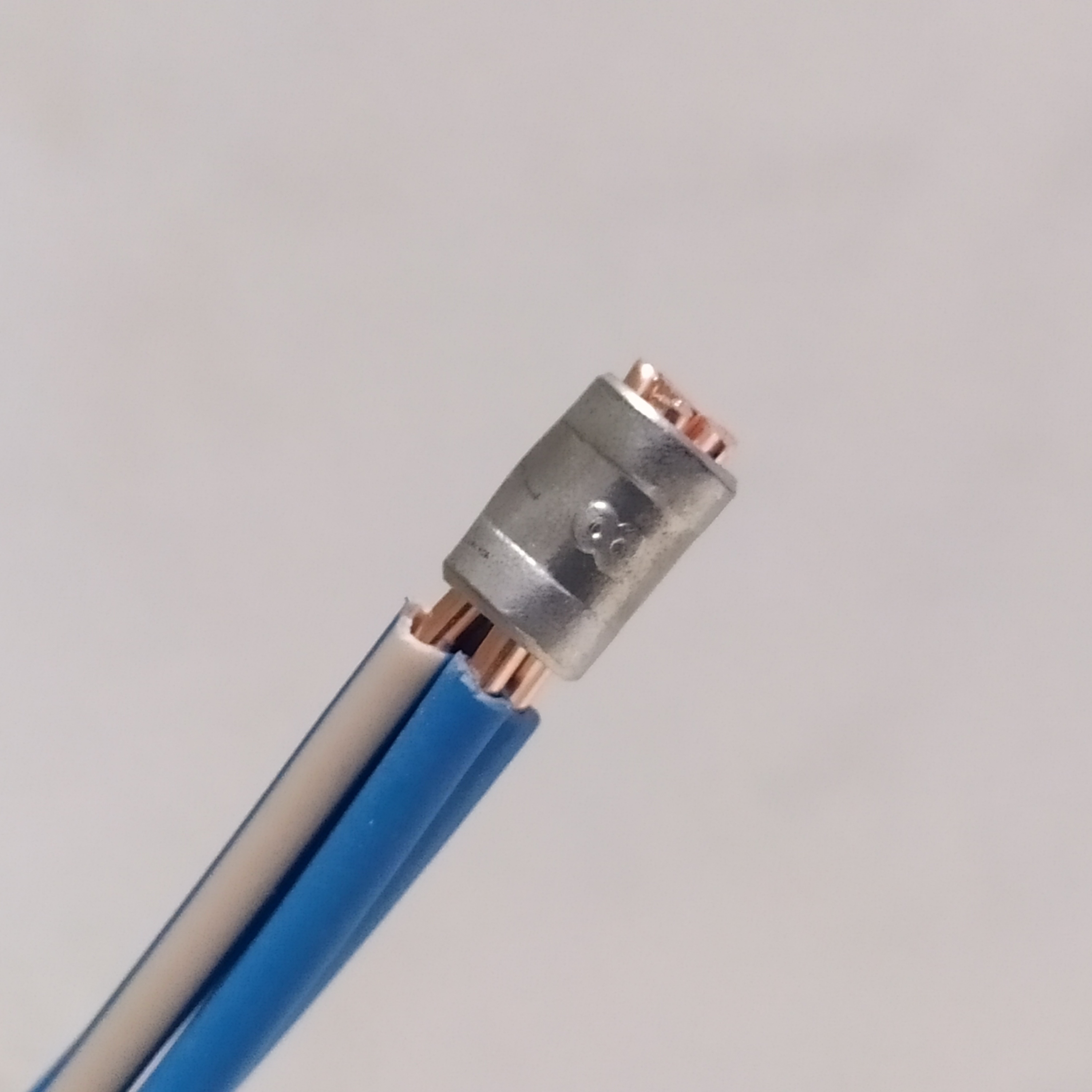

в гильзу ГМЛ-П 10 свободно помещаются 4 жилы по 2,5 ВВГ.

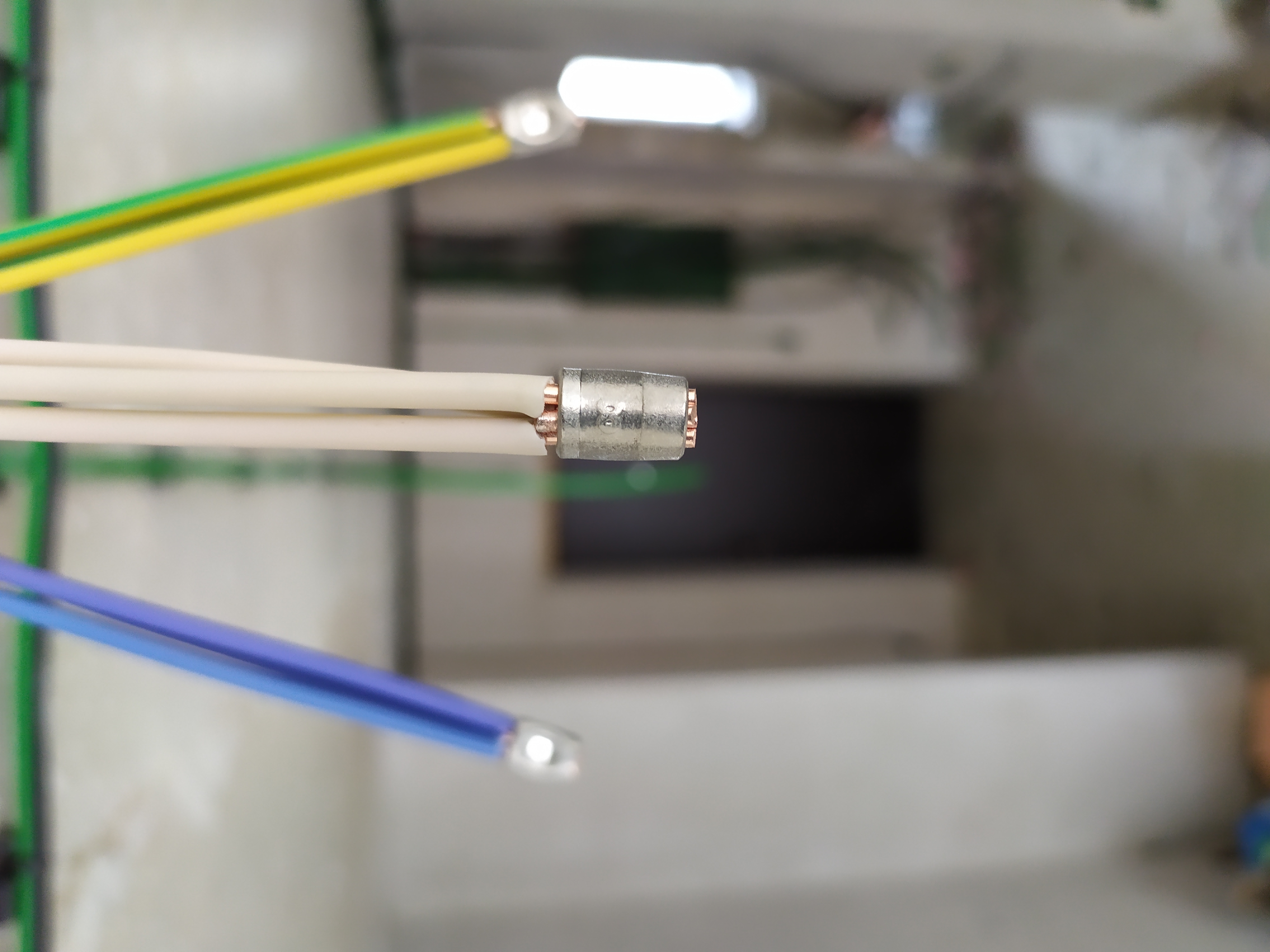

strider1978, диаметр между 1,7 и 1,8 по штангенциркулю, точнее не могу сказать, визуально вроде бы 1,751000020205Внутренний диаметр гильзы, похоже, завышен. Внешний 6,5 (соответствует ТУ), но толщина стенок 0,8-0,9мм (а должно быть 1мм).

strider1978,  Правильно ли я понимаю, что ситуация, когда на срезе места опрессовки часть жил сохраняет круглую форму и присутствуют небольшие зазоры между жилами (как на моих фото) - это не норма?

В ГМЛ-П10 лезет ровно 4 жилы 2,5 кв. мм. Никакие "добивки" туда не помещаются, гильза садится на 4х2,5 плотно, при использовании некоторых [слишком] хороших кабелей, типа "эксперта", даже рукой эти 4 жилы не впихнешь, пассатижами помочь бывает нужно.
IMG_20200414_144801IMG_20210227_131504
Удивительно, но в ГМЛ-П6 лезет ровно 4х1,5... А вот 3х2,5, как в обычную гмл6 — никак. Это потрясающе.
