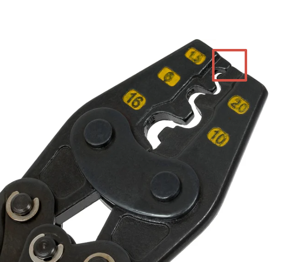

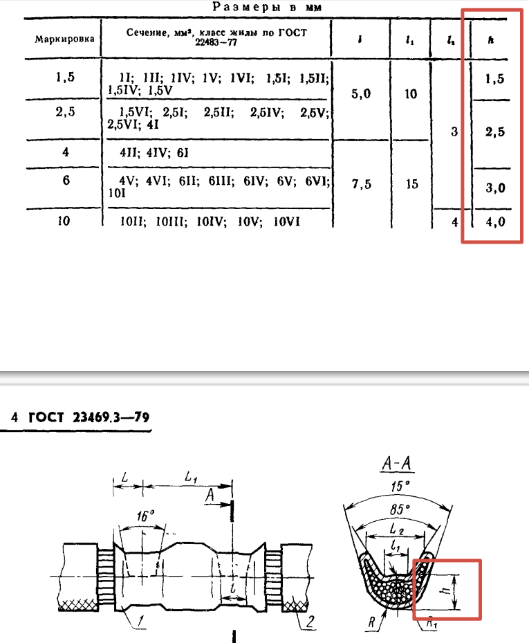

MADONNA написал 12.10.2025 в 12:34
никак не объясняет главное - как клещи узнают, насколько наполнена гильза ГМЛ и сколько им еще ужимать геометрию )))
Никак не узнают. Геометрия жестко задана гостом и конструкцией клещей.
Читай, просвящяйся, тут всё, что нужно знать про опрессовку. https://files.stroyinf.ru/Data2/1/4294846/4294846418.pdf
2025-10-12_14-15-542025-10-12_14-19-33

Radio написал 12.10.2025 в 14:11
Никак не узнают. Геометрия жестко задана гостом и конструкцией клещей. Читай, просвящяйся, тут всё, .....
В ГОСТе что ты привел - многожила. И ГОСТ просрочен. И цена ему - 3 копейки. Если, как ты говоришь «тут всё» - стало быть ответить тебе нечего.

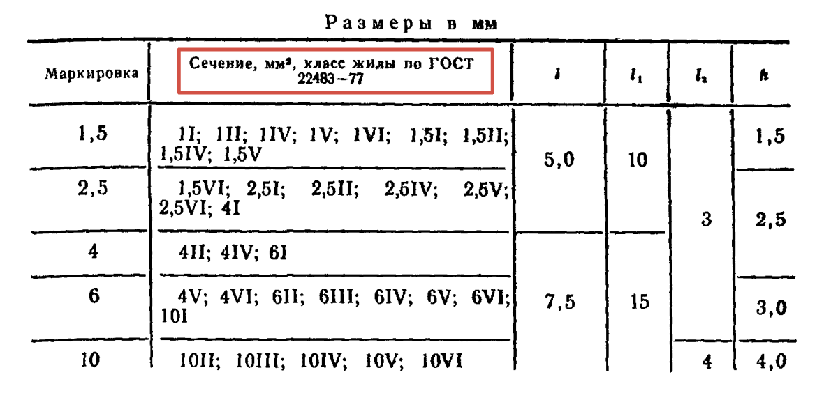

MADONNA написал 12.10.2025 в 14:19
Может кто-то просто слепой? Так я покажу покрупнее: 2025-10-12_14-24-14Сама найдешь жилы первого класса, или отдельно ткнуть? )

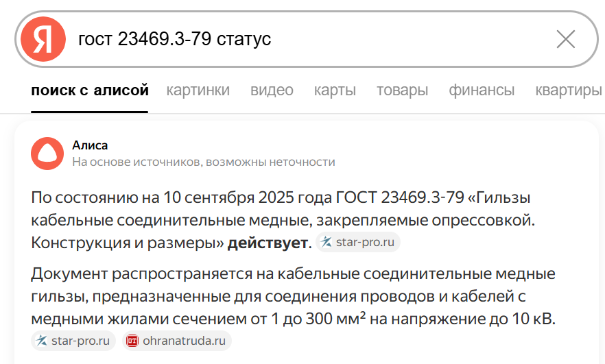

ГОСТ просрочен.
Отнюдь. Он действующий.

MADONNA
MADONNA
Домохозяйка
Регистрация: 22.04.2018
Надмосковье
Сообщений: 15445
12.10.2025 в 14:34:47
Radio написал 12.10.2025 в 14:25
Отнюдь. Он действующий......
У меня для тебя печальные новости, 34 года назад этот документ утерял силу.

MADONNA написал 12.10.2025 в 14:34
Не путай: 34 года назад ты утратила разум. А гост 23469.3-79 действует и сегодня, альтернативы ему пока не изобрели.
