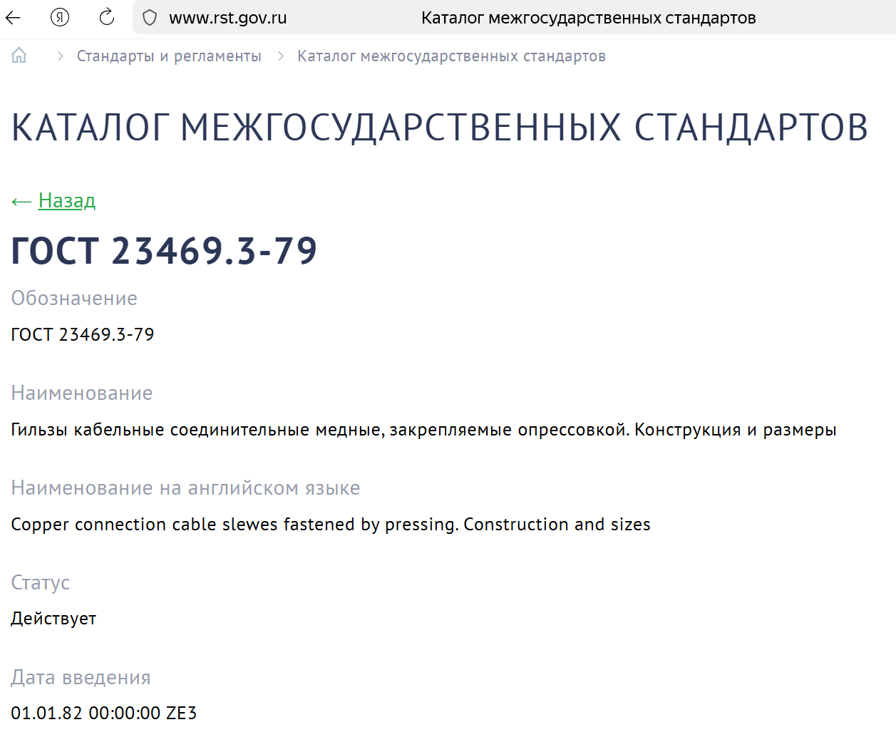

MADONNA написал 12.10.2025 в 18:37
По-существу вопроса (а именно усилие опрессовки)
Кто тебе сказал, что именно это — существо вопроса?
Опрессовка производится до полного обжатия (геометрически зафиксированного). Упомянутые клещи дают возможность развить необходимое усилие мускульной силой рук во всем диапазоне сечений, для которых они предназначены. Всё.
Что еще непонятно?
Более серьезного источника не нашлось?
Поищи сама. Найдешь источник, в котором написано, что гост не действует, — дай знать.

12.10.2025 в 19:35:26
MADONNA написал 12.10.2025 в 19:30
Сила измеряется в ньютонах, тебя не затруднит указать диапазон величин?
Затруднит, разумеется.
Вот тебе на погоны: 2025-10-12_19-33-56

12.10.2025 в 20:21:41
Radio написал 12.10.2025 в 19:35
на погоны:
Переводчику стандартов тоже бы выписать, или пролечить.Хотя бы компуктер купить с проверкой флюорографии.

12.10.2025 в 20:24:35
Затруднит, разумеется. Вот тебе на погоны:
Ты глупый чтоль? Я-ж русским языком сказала что меня ГОСТ вообще не волнует - зачем старался? У ТС вопрос - почему не смяты проводники. По твоим ссылкам на гост 1979 года - многожила и по ней непонятно смяты проводники или нет. Ничего внятного про усилие ты сказать не можешь - зачем встрял?

12.10.2025 в 20:53:22
MADONNA написал 12.10.2025 в 20:24
Когда он сделает нормальное соединение, нормально его разрежет, а не разгрызет зубами, и нормально сфотографирует, чтобы объект съемки был хотя бы в фокусе, тогда и можно будет говорить, почему там что-то так или не так. Но не раньше.
А меня не волнуют твои неволнения. Гост не для тебя, а для людей, пойми.
Всё-таки ты беспробудно туповата. Я ведь тебе даже показал, где в госте сказано про моножилу, можно сказать — носом ткнул. Но не дошло...
Кстати, пучок из семи отдельных проволок — это уже жила второго класса гибкости, на секундочку.

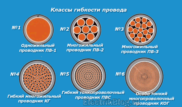

Мировые изготовители крепежных изделий (или правильнее уже сказать "крепёжных систем" по аналогии с системами материалов, например, штукатурных, гидроизоляционных, фасадных) и систем модульного монтажа (СММ) / Modular support system (MSS) на основе STRUT-профилей такие, как HILTI, FISCHER и прочие говорят, что определённые виды затягивать нужно только с моментным (динамометрическим) ключом. Кстати, это также касается присоединительных винтовых и болтовых зажимов в электротехнических изделиях, например, автоматических выключателях. Но ты лично когда-нибудь встречала в своём мини-отеле электрика, например, с динамометрической отверткой?
У вас с Radio терминологическая путаница, унаследованная ещё из СССР. В основе проводов и кабелей - однопроволочные (ОП) или многопроволочные (МП) проводнки. Например, провода установочные:
  • ПуВ - однопроволочный проводник, "стандартная" гибкость
  • ПуГВ (бывш. ПВ3) - многопроволочный проводник, повышенная гибкость.
-1

Deve1oper написал 03.11.2025 в 01:46
ПуВ - однопроволочный проводник, "стандартная" гибкость ПуГВ (бывш. ПВ3) - многопроволочный проводник, повышенная гибкость.
Вам на кафедру "ТОЭ", подраздел "Электроматериалы". Это к тому, что зачем тут заниматься ликбез'ами - вообще непонятно, тут и так это всё знают, но используют более привычный сленг...
