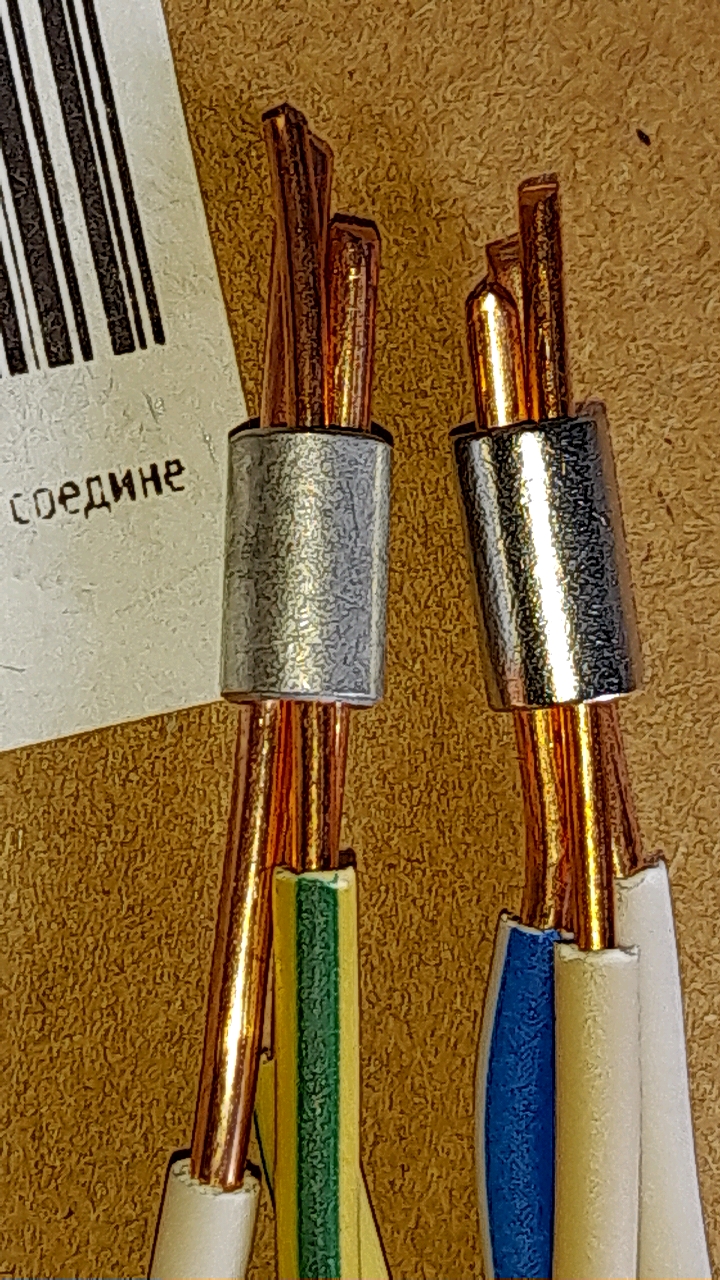

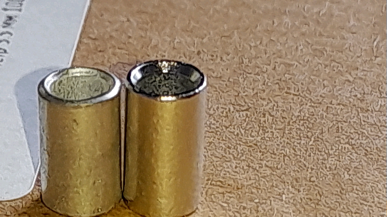

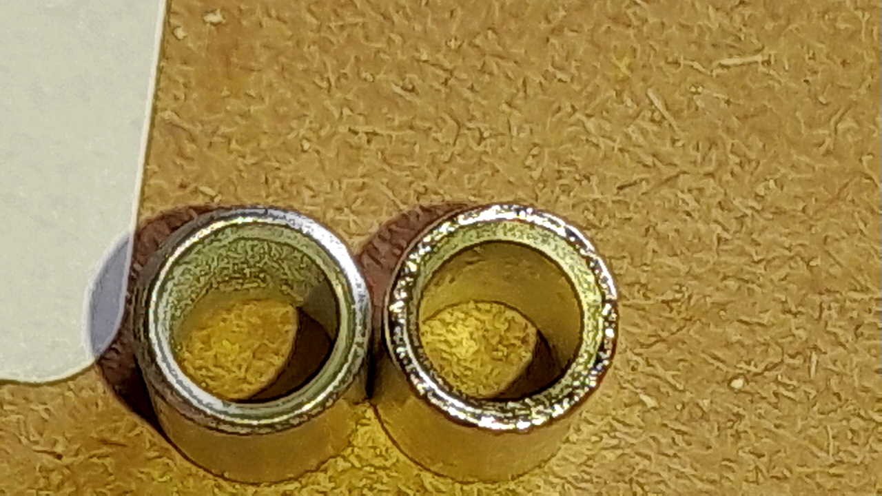

КВТ задрал своей ценой на гильзы, решил вдвое более дешевые попробовать с озона, марка simplehouse ГМЛ-П 6, ( справа более блестящая, а квт матовая) 1000088169 1000088168

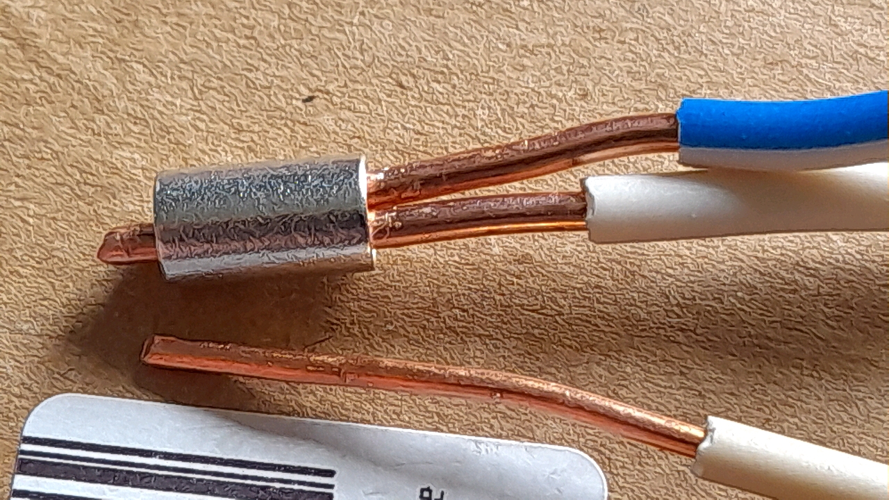

По виду и по жиму - совершенно тоже самое, но есть проблемы с вместимостью. Так в гмл-п 6 как и в КВТ влезают 2,5 и одна 1,5 но, но в КВТ их достаточно легко можно вставить а в SH их приходится с силой заталкивать, очень туго идут даже очень прямые жилы 1000088170
а если слегка гнутые то даже две 2,5 без добивки не заходят толком, только пассатижей если буквально накручивать на жилы. При монтаже их сложно распрямлять их до идеала, поэтому или не добивать или тратить время. 1000088171
Пробовал также гильзы DORi , Gigant (марка всех инструментов) - те же проблемы что simple house, только в Дори не лезут 2,5 даже в идеальном виде Такие же гмл-п есть у Промрукава и ещё пары контор, но цены у них такие-же как у КВТ

sebikov написал 02.06.2026 в 11:10
Теми же пассатижами слегка подогнуть гильзу до эллипсоида и всё легко вставится далее опрессовывать без добивки , это же Гмл-п
