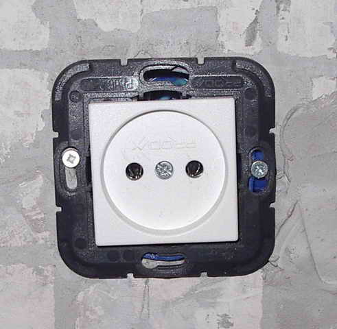

Remont_Forever написал : 2photokor
А как это с точки зрения пожаробезопасности, если контакт начнет искрить?
Мало ли кому-нибудь попадется некачественный розеточный механизм, или какой-нибудь новичок криворукий по Вашему совету на пену поставит. Может ли пена при этом загореться?
Насколько я знаю она сделана из пожаробезопасного состава

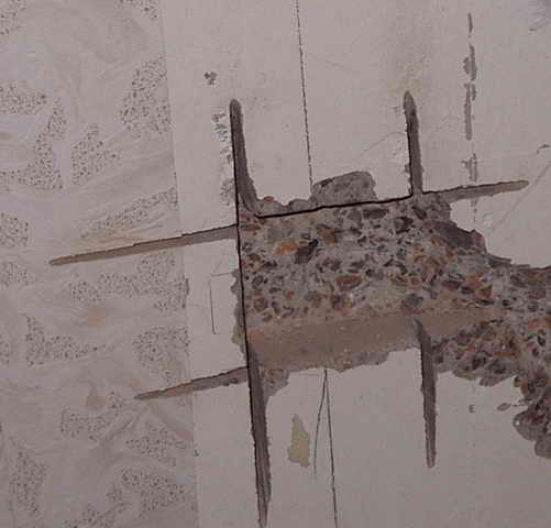

Вот мой пример. По этапам.

Пингвин написал : Вот мой пример. По этапам.
Жестоко однако выглядит.
Штроба перфом, а для подразетника болгарией. Не лучше было бы сделать дырию для подразетника перфом с коронтой, а штробу болгаркой.
Пингвин
Пингвин
Белгород
Сообщений: 545
17.01.2006 в 13:35:54
Я об этом присал - это стена в ванную, там толщина 55 мм, а в ванной уже ремонт сделан - плитка лежит. А для штробы (и не только) купил перфоратор с "лопаткой" - интересно было поюзать...
Oleg V
Oleg V
Сообщений: 3291
17.01.2006 в 13:57:10
2Пингвин
Извините, но розетка сделана безграмотно. Одно то, что штроба идет по диагонали многое говорит про Вашего электрика... Если только это не вызвано непреодалимыми условиями.
JonikPiter
JonikPiter
Сообщений: 50
17.01.2006 в 14:12:12
Розетка установлена нормально,а вот прокладка проводки,тут я согласен с Oleg V. А что за страна изготовитель механизма розетки?
Oleg V
Oleg V
Сообщений: 3291
17.01.2006 в 14:20:01
Кстати, посмотрел внимательней -- а штробу заделывали и подрозетник ставили разные люди? подрозетник и розетка сделанны, действительно аккуратно, в отличии от штробы.
Пингвин
Пингвин
Белгород
Сообщений: 545
17.01.2006 в 15:26:55
JonikPiter-у: ProdaX, серия Origo, Венгрия.
