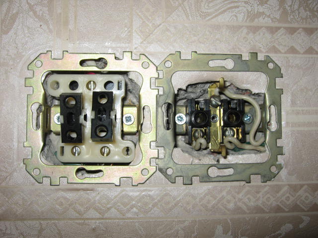

У купленных мной розеток глубина составляет 30 мм, у выключателей - 25 мм. Так как стены бетонные, то делать излишне глубокие отверствия там не желательно, чтоб не ослаблять прочность стен без надобности. Лучше лишнюю розетку воткнуть. Однако в продаже я нашел только подрозетники Gusi 60х40 и Tyco 65х40. Более мелкие существуют?

можно вообще без подрозетников ...

Sergey_G. написал : Более мелкие существуют?
Возмите 35 мм для гипсокартона и установите в бетон.

Можно подрезать турбинкой подрозетник.

юра Т написал : можно вообще без подрозетников ...
Поделитесь опытом, как розетки, выключатели, блоки розеток и пр. будут в стене держатся без установочных коробок ???
Сделает электромонтажник в стене

2Юрий-Электр
До переделки розетки и выключатели были установлены без подрозетников. Держались лапками за бетон. Розетки иногда вылетали из стены, выключатели - без проблем. Но я ставлю горизонтальные блоки, так что монтаж без подрозетников исключается.

Юрий-Электр написал : Поделитесь опытом, как розетки, выключатели, блоки розеток и пр. будут в стене держатся без установочных коробок ??? Сделает электромонтажник в стене
Бурите 2 оверстия Ф 6 мм под сорматы и на шурупы.
На фото глубина под розетку и выключатель 27 мм
