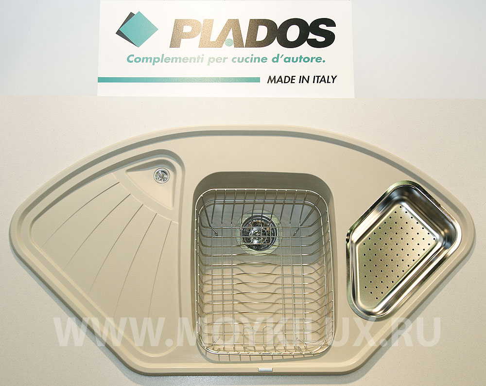

karlusha
Можно мне тоже Вас помучить.
Можно. :)

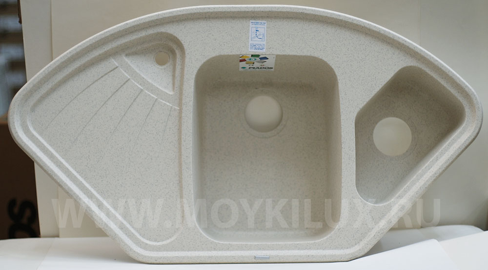

Обратите внимание на эту модель: Plados ARCO 105-15 (в материалах ультрагранит и металлик). Замечательная угловая мойка с точки зрения функциональности, качества и дизайна, по приемлемой цене. Например, аналогичная (несколько схожая по дизайну) мойка у BLANCO - Blanco DELTA стоит в два раза дороже. И при этом практически ничем не уступает в качестве - и та и другая содержат 80% гранитной крошки, что является высокими показателями устойчивости к высокой температуре (до 280С градусов) и царапинам.
Мойка имеет просторное крыло со сливом, весьма объемную основную чашу и малую дополнительную. Кроме того на мойке имеется большая площадка для установки не только смесителя, но и дополнительных аксессуаров: дозатора жидкого мыла, кнопки измельчителя, клапана-автомата или крана для фильтра воды. Если приобрести еще и коландер (хотя аксессуары у любого производителя достаточно дорогие), то мойка станет еще более функциональнее - можно размораживать мясо и рыбу, бережно вымыть ягоды и т.д.
Особенно красиво, на мой взгляд, мойка сочетается в следующих цветах: №51, №94, №95, №99 (цвета ультрагранит); №45 (металлик) цветовая гамма моек PLADOS

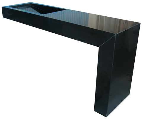

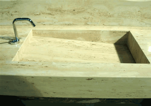

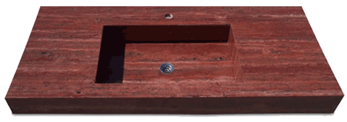

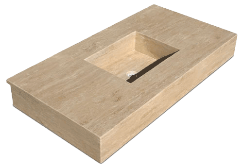

Согласен, горы посуды в мойках из натурального камня не представить...:) Как минимум необходимо соседство посудомоечной машины. Все они расчитаны на очень "мягкую" эксплуатацию. А что Вы скажете насчет таких типов:

antiquesty
представить... Как минимум необходимо соседство посудомоечной
машины.
Дело не в горах посуды или наличии посудомоечной машины... Просто гранитные кухонные мойки изначально рассчитаны на более жесткую
эксплуатацию. Они изготавливаются из гранитной крошки и акриловой смолы. Как правило, качественные гранитные мойки содержат до 80% гранитной
крошки. Гранит сам по себе является очень твердым минералом по сравнению с
мрамором. Например, твердость гранита по шкале Мооса составляет - 6 единиц, в то
время как мрамора - 3 единицы.
Для справки: Шкала Мооса (минералогическая шкала твердости) представляет собой набор
эталонных минералов от 1 до 10. Где за 1 принят - тальк, за 10 - алмаз. Интересно так же, что для определения твердости можно использовать:
  • ноготь (2,5);
  • медную монету (3,5);
  • лезвие ножа (5,5);
  • напильник (6,5)
Кроме того, каждый производитель старается выделиться своей неповторимой технологией. Один добавляет в материал тефлон для придания грязе- и водооталкивающих свойств мойки, другой - триклозан, как антибактериальную защиту, третий - ионы серебра, как антисептик.
Акриловая смола, которая является связующим веществом при изготовлении композитной мойки, тоже имеет определенные свойства. Она должна быть устойчива к химическому воздействию бытовых веществ, окрашиванию, гигиенична.
Именно поэтому, скажем компания BLANCO, производит такой акрил сама, а не покупает у сторонних производителей.
Думаю что теперь понятно - чем отличается обычная раковина в ванной, где мы умываемся два раза в день, от тех нагрузок, которым подвергается ежедневно мойка на нашей кухне. :)

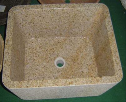

Благодарю за ликбез по шкале Мооса, по-моему я сдавал по этой теме зачет лет так 14 назад... :)

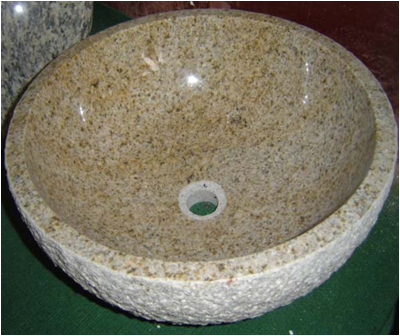

Кстати, насколько я помню, гранит - порода, состоящая из кварца, полевых шпатов и слюды и основную твердость ей задает именно кварц (до 7 по ш.М.), а вот особенно если гранит крупнозернистый, то на локальных его участках твердость может быть далеко не такой высокой. Я в своем вопросе как раз хотел поинтересоваться не империческим, а чисто практическим опытом в эксплуатации подобных изделий. Только одно мне до конца все равно не понятно, зачем же брать натуральный материал, пропитывать его акрилом, полиэфиркой, еще непонятно какой химией и говорить, насколько он стал лучше. Если тут уж речь зашла о шкале Мооса, то насколько я это могу понимать, "гранит+акрил" менее тверд, чем "гранит" по ш.М., так почему же просто не использовать натуральные гранитные раковины?:) (например, как на фото)
