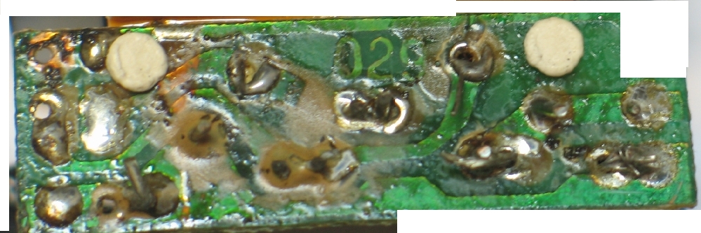

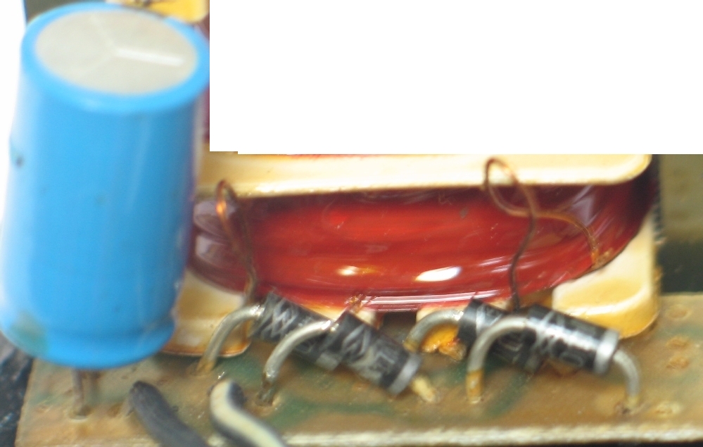

Блок питания Panasonic на 12В выдает 10В. Наверное дело в конденсаторе - верно ? Что это за маленькие черные детальки ?

SergeyE написал : Что это за маленькие черные детальки ?

это диоды :)
если напряжение действительно занижено, (мерялось без нагрузки?!!!) проверить их... а также конденсатор синенький :) отпаять один конец, стрелка омметра должна уйти вправо, затем медленно вернуться влево... возможно высох или обрыв.

мерялось без нагрузки конденсатор синенький включен последовательно в линию - обрыва быть не может
если дело в диоде - один немного отколупленный

конденсатор подключается всегда параллельно нагрузке, посмотрите внимательней... нагрузите лампочкой 12 в...

Он там немного не припаянный... (см. первое фото) ;)
SergeyE написал : конденсатор синенький включен последовательно в линию
