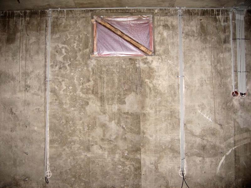

юра Т написал : Электрику и слаботочку делают одни и те же? Какими кабелями сделана электрика (медь?), телефония (почему не UTP), ТВ(надеюсь не хуже cavel SAT703)? Расстояние меж слаботочкой и силой желательно 50 см (хотябы не в одной трубе). Материалы вы сами выбирали? Ответте пожалуйста на вопросы.
Я работаю монтажником в аналогичной (только Питерской фирме), мы себе такого не позволяем,(но и ценник у нас душевный)( например: прокладка слаботочки, в маленькой 4х этажной квартирке, 50 тысяч р.- только зарплата монтажников). p.s. гофра это тоже труба
Да одни и те же :) Электрика -
розетки ВВГ 3X2.5 свет ВВГ 3X1.5 проточник 3X5 плита 5X6
смета по работе ориентировочно такая ед.изм. цена количество
прихожая комната коридор кухня туалет ванна балкон Итого Стоимость
Светильники точечные шт 200 13 6 4 23 4600 Выключатель 1 кл 450 1 1 2 900 Выключатель 2 кл шт 500 1 1 2 1 5 2500 Светильники шт 450 2 1 1 1 1 1 7 3150 Розетки 3-Ф шт 500 1 1 500 Розетки ТВ шт 450 1 1 2 900 Розетки Тел шт 450 1 1 2 900 Розетки UTP (c монтажом ?) шт 700 1 1 700 Розетки 220 шт 450 2 6 1 7 1 2 1 20 9000 Штроба м.п 100 14 14 1400 Теплый пол (вывод) шт 500 1 1 500 Тв краб шт 500 1 1 500 Щит шт 1 500 1 1 1500 КУП шт 500 1 1 500 Уст трансформаторов 12 В шт 350 1 1 2 700 Распаечные коробки (? 16 шт) шт 450 1 4 3 4 2 1 1 16 7200 Транспортные расходы шт 1 000 1 1 1000 0 0
Итого где то 36 тысяч - правда еще будет уточнятся так как распаечных коробок меньше
Материалы выбирала фирма расскажите про cavel SAT703 и почему телефонию надо обязательно как UTP делать

laskin написал : -под плиту стоит алюминий
dsMerdok написал : проточник 3X5 плита 5X6
ВВГ?
dsMerdok написал : Материалы выбирала фирма расскажите про cavel SAT703 и почему телефонию надо обязательно как UTP делать
А какой у вас ТВ кабель? cavel SAT703 - неплохой дешовый кабель, есть и по лучше но прилично дороже. Телефонию надо витой парой! UTP - дешовый универсальный(всегда под рукой) кабель(по нему можно в случае чего, любой сигнал, вплоть до ТВ пустить) и на резерв пары останутся, (у вас же не лотки по квартире идут, потом добавить очень сложно будет)

tryt написал : провод 5х6мм
А как это? Даже в России, при 3-х фазах, на 6 квадратов – не более 34А, а по израильским нормам – 3х25А max. Я так понимаю: Вы заказали 3х25А, после подключения сменили автоматы. Дом, видимо, старый. Но в водном щитке стоят пробки на 40А. Про это Вы не думали? В случае чего, что быстрее выбьет – АВ или пробка? Нет, если щиток открыт (как обычно в старых домах), то без проблем, а, если, нет? Нет, сам себе я бы такую мину не подкладывал. Либо заменить вводной провод на 10-ку, либо вводной АВ на 3х32А. А вводной АВ хотя бы «В», или, как обычно, «С»?
tryt написал : все проложенно в гофре.
В 13-ти мм? А зачем? Тянуть по нему тяжелее, а добавить и вовсе нельзя: стальбант не пойдет. Первая затяжка, по пустому, конечно, без проблем, но, если что добавить, не получится. Ровная, 16 мм. намного удобнее. Хотя укладывать сложнее.
avmal написал : А такие вводы бывают?
Стандартный ввод в Израиле сегодня: 1х40А, или, за, примерно, 650$ - 3х25А, или, за, примерно, 1300$ - 3х40А.

lev125 написал : Это очень дорогостоящий монтаж, но сделанный в извращенной форме. Скорее всего, автор темы, нанял очень дорогую или одну из самых дорогих организаций в Москве.
а что на такой скажите?

юра Т написал : а что на такой скажите?
Такая работа мне нравится.

все это будет заштукатуриваться, и зашиваться

юра Т написал : все это будет заштукатуриваться, и зашиваться
А это можно было и не объяснять, но приятно смотреть на работу, которые сделали люди, знающие, что вся их красота уйдет под штукатурку и, тем не менее, делающие все с такой аккуратностью. Уважаю ...
